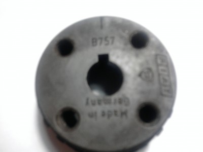

спс парни за советы я робрался в чём причина
причина в шестерне на коленвале газо распределительной

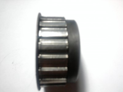

а вот и причина

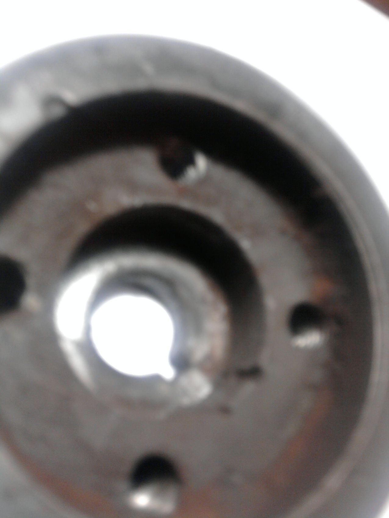

вот сма причина хана шестерне

какую, именно, причину ты здесь пытаешься показать?аж интересна.
выработка на ролике есть, так тут пол-форума с такой выработкой ездит и ничего. а вот ремень натягивать надо пральна, лучше перетянуть чем недотянуть

Странная "хана шестерне" - шестерня выглядит вполне рабочей. Что тебе там не понравилось?
Лучше порегулируй зазоры клапанов (если они регулирются, конечно), и если коленвал вообще крутится - может и побило клапана.
