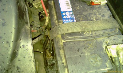

Доброго всем времени суток! Машину эту купил недавно, из всего, на чём ездил, это первая "итальянка". Так вот. Возникла необходимость снять аккумулятор. При осмотре выяснилось, что нужен длинный трубчатый ключ на 13, чтобы открутить гайку с непонятно почему такой длинной шпильки. Такого под рукой не оказалось, и решил воспользоваться рожковым. Перед процедурой откручивания резьбовые соединения были обработаны специальным аэрозолем (аналог WD-40).Теперь суть вопроса. Между пластиной фиксатором ботрика АКБ и собственно гайкой находится Г-образный кронштейн ремня (тоже не понятно его предназначение). У меня этот кронштейн проворачивается вместе с гайкой. Я предпологаю, что так не должно быть. Отпишитесь, кто снимал аккумулятор с Сиены, как правильно его снять?

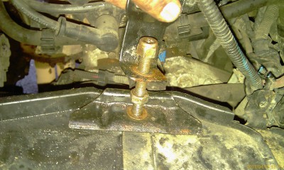

Проблема решена. Сейчас выложу фото. Просто под Г-образным кронштейном была ещё одна гайка, которую было не видно, да и добраться к ней, пока не снял АКБ было очень сложно.
Так всё выглядело до разборки

Ремень пришлось обрезать. После того, как с определённым усилием открутил гайку примерно на 12-14 мм, удалось вынуть аккумулятор. После этого и была обнаружена контр гайка под Г-образным кронштейном. На фото всё видно. Возможно, кому-то мой опыт будет полезен. Всем удачи!
Под кронштейном была контр гайка, из-за которой, собственно, кронштейн и проворачивался. При проворачивании кронштейна, ремень скручивался и натягивался на АКБ. По этой причине ремень пришлось обрезать

Так эта контр должна быть в самом низу и затянута.Контрить верхнюю гайку нет ни смысла,ни надобности-она самоконтрится.
