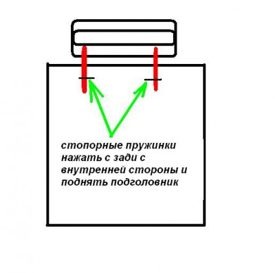

блин... снимаются хреново но снимаются. с обратной стороны сидушки надавить чемто в стопорную пружинку и поднять подголовник.
 Просмотрено:  516 раз(а)

я снимал когда чехлы стирал.
все там просто. надавил и поднял

СообщениеДобавлено: Вт Май 31, 2011 20:47    Заголовок сообщения: Ответить с цитатой
Спасибо ВСЕМ!!!!
помогло)
