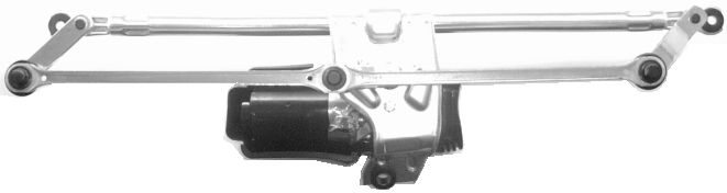

Начал неприятно попискивать механизм стеклоочистителей.
Похоже, что со стороны кулисы. Пока не смотрел как к ней добраться решил предварительно вооружиться советами, что бы не делать лишних движений.

откручиваешь кучу саморезов на черной пластиковой крышке из 2-х частей и снимаешь. Предварительно снимаешь сами стеклоочистители. Там внутри все прозаично - трапеция, в которой пластиковые втулки любят вырабатываться и выскакивать , но писк думаю не от них а от узла с металлической втулкой.

Если разберёшь,то сразу делай что нить с пластиковыми втулками,а то второй раз лезть скоро)
