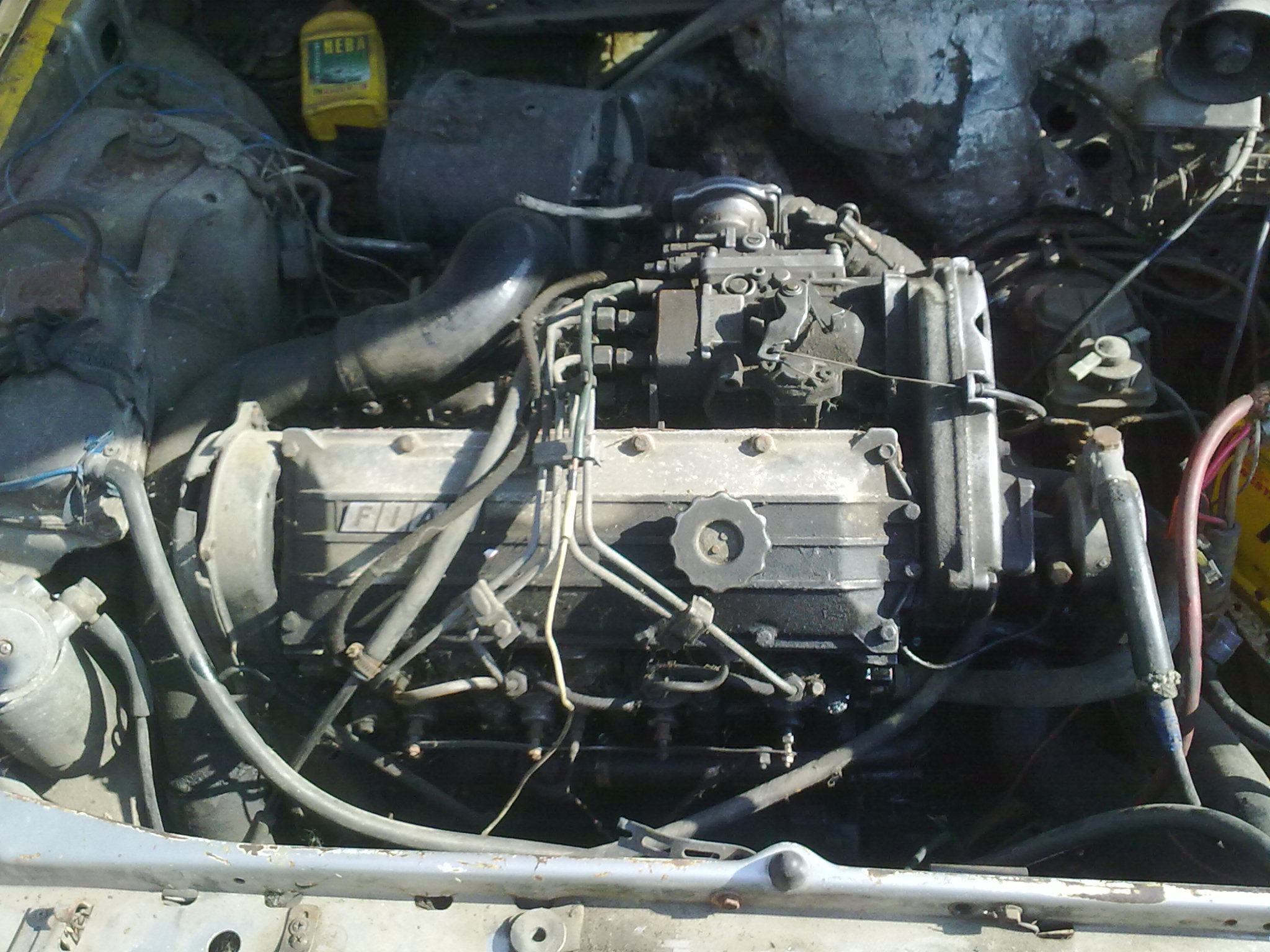

Подскажите что за двигатель?

Лянча призма 1.9 ТД с топливным насосом БОШ Левого вращения.

почему именно призма? на фото он не в призме стоит. и чем он отличается от других 1.9ТД фиат?

Розташуванням паливної помпи. Я таку компоновку тільки на Призмі бачив.

Стаит двигатель в Регате. А можно по подробней о нем.Предлагают мне этот двигатель. И на Что обращать внимание.

Обычный фиатовский дизель,от 1.7 отличается другим коленвалом и шатунами,особое внимание ТНВД и турбине,если будешь ставить вместо 1.7 не забудь поставить маслорадиатор и интеркулер.ТНВД левого вращения трудно наити,но он вполне ремонтопригоден.

Если состояние двига нормальное,то за такую цену брать можно смело.Машина на которой он стоит на ходу?

Как сказать двигатель заводится с пол тыка но проехать не возможно задняя часть Регаты з гнила и переломалась.

Смотри ,решай,думай...Смотри чтоб турбина масло не гнала во впускной коллектор,если заводится с полоборота ,то еще не все так плохо.У нас за такой двиг около 700$ попросят.

Интересно ТНВД в нем чем приводится, шестерней или там тоже ремень?

Там тоже ремень стоит

Небольшой зубчатый ремешок,причем без какого либо натяжного уст-ва,тупо натя гивается на шкивы ТНВД и распредвала.
