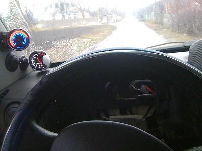

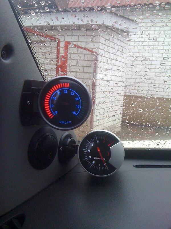

помогите !!! кто подключал дополнительный тахометр на добло ???
куда подсоеденить провод питания ???

там три провода + - и управляющий
+ на зажигание
- на массу
управляющий на комутатор, на какой именно пин - надо смотреть.
