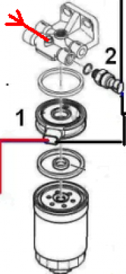

СообщениеДобавлено: Сб Мар 26, 2011 11:01    Заголовок сообщения: Ответить с цитатой
Попробуй залить фильтр полностью солярой.Пока не разбирая.
(если такой корпус)

СообщениеДобавлено: Вс Мар 27, 2011 01:14    Заголовок сообщения: Ответить с цитатой
Нє, там на Скудо картридж здається.и
