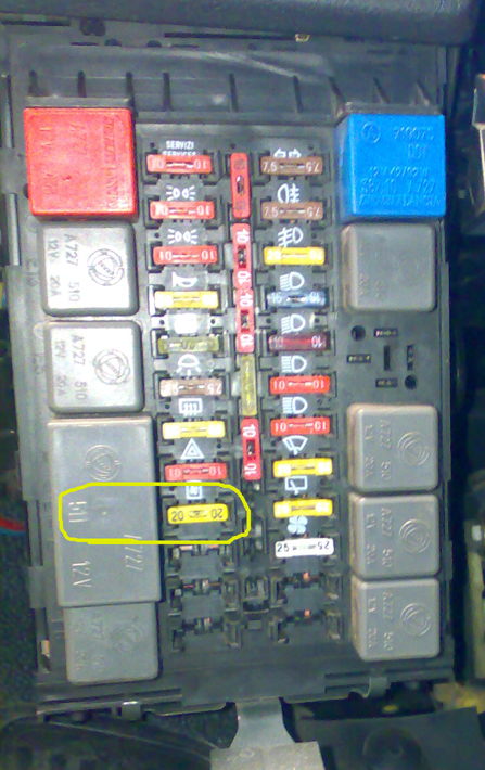

И еще в тему.
В первый раз все восстановилось после замены сгоревшего предохранителя (обведен на фото). Может кто-то встречался? Знает каким боком это к зажиганию?
Машинка у Кулибиных не бывала, насколько я знаю.
Кто знает, от чего этот предохранитель? предположил, что печка, вынул, дует как ни в чем ни бывало!...

СообщениеДобавлено: Сб Мар 26, 2011 22:17    Заголовок сообщения: Ответить с цитатой
arial
А газораспределение - это где?
он же датчик фазы.
а то что на фотке к мотору неимеет ни какого отношения.
смотри целостность проводки к этим двум датчикам.сними с разъёма на этих датчиках резиновый презек и посмотри на надрыв ,облом контактов.быстро проверить давку топлива можно,сняв шланг обратки с регулятора давления топлива.подставил по регулятор бутылку,а кто в это время включает зажигание.если бенз полился,то давка в норме.
ещё есть релюшки на переборки(салон\двигатель) в моторном отсеке
их осмотри.если проблемы хоть с одной релюшкой также не заведёшся.влага в трамблёре,так же не заведёшся.контакты на высоковольтной катушки.чисть мотри.ты бы хоть определил искра есть или чё.......

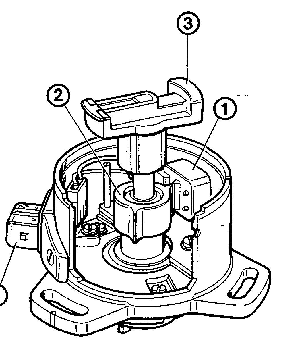

Как разобрать такую штуку?
Снимается ли №3?
Боюсь сломать
