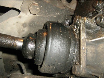

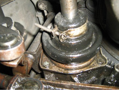

Помогите определиться с пыльниками шруса внутренними Fiat uno60 движок a4.048 86 года, померял диаметр вала левого правого получилось по 23 мм, диаметр посадочного гнезда слева определял по длине проволочки по формуле l=2pr, получилось 83 мм слева, справа измерил диаметр резинки получилось 69 мм. Фото оригиналов прилагаю, по каталогу у меня получилось левый QJB2661, правый QJB173, но сомневаюсь.
