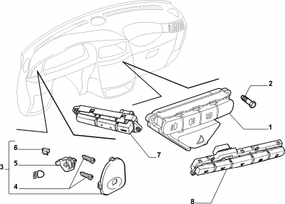

На схеме кнопочная панель поз.8
Назначение кнопок (слева - направо):
1. задние ПТФ;
2. передние ПТФ (отстутствует);
3. аварийка;
4. обогрев заднего стекла;
5. отсутствует.
Отдельно кнопок в природе не существует. Как Вы уже писали они вероятно герконовые (или сенсорные) с подсветкой. У меня вместо кнопки глушка, кот. не нажимается вообще (у тех кнопок, кот есть -имеется небольшой ход).
 Просмотрено:  786 раз(а)
 Просмотрено:  966 раз(а)
