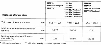

Fiat Marea 1.6 16V 2002 года бензин.
Пробег 190 000. Пришло время стачивать выработку на передних тормозных дисках. Не знаю, точили ли до этого.
Хочется узнать, какая минимальная толщина диска допустима.
Второй вопрос на засыпку: есть возможность сточить выработку на заводе на обычном токарном станке обычным токарем или везти на СТО, где естественно за деньги сделают еще и полировку и центровку.
Нужно ли второе или достаточно просто сточить лишний металл?
Спасибо.

Какая проточка, только замена, там разница между новым и минимумом 1.8мм[/img]
 Просмотрено:  286 раз(а)
