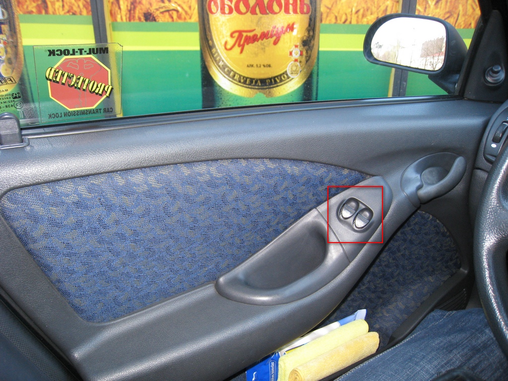

У меня не светятся, хотя должны.
Где то читал что со временем отслаивается дорожка на плате, которую можно пропаять и будет свет.
Вопрос: плата под кнопкой или на кнопке? Как ее снять(вытащить) чтоб ничего не поломать?
Спасибо

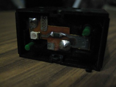

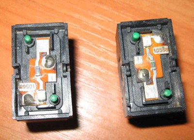

пару саморезов и все))))тоже так делал!! удачи
 Просмотрено:  220 раз(а)
распаен
 Просмотрено:  261 раз(а)

Bennisk мини плата с обратной стороны кнопки? На самой кнопке? Как снять, добраться? Чтоб не поломать?
lefty
Зарегистрирован: 21.06.2009
Сообщения: 1622
Откуда: харьков
СообщениеДобавлено: Пн Апр 11, 2011 18:15    Заголовок сообщения: Ответить с цитатой
там все просто, как всегда.
в инструкции на буржуйском (сервис-мануале) - есть даже инструкция по снятию.
берем что-то, чтобы подцепить весь блок кнопок, например - плоскую отвертку средней величины.
поддеваем и сдергиваем аккуратно весь блок, с тыльной стороны отключаем провода.
потом снимаем по очереди кнопки в сборе с ЧорнЫм прямоугольником, это и есть электроника там. По бокам ЧорнЫх прямоугольников есть ушки, которые можно очень аккуратно отжать удобным тонким инструментом, например - ножиком канцелярским или что есть под рукой...получаем доступ к плате.
дальше берем в руки паяло, и заново пролуживаем дорожки, пропаиваем элементы. 10 минут. промываем плату, собираем - и в машину - проверять что получилось.
