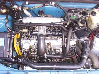

На турбо там находится дополнительный вентилятор, от которого идет турбка на форсунки и на генератор кажись, или тока на форсунки не помню точно, на 75 и.е. впрыск вроди такой же значит и предназначение этой хреновины тоже- охлаждать форсунки

Раскопал в сети по модели двигателя (138 С2048), что это распределенный впрыск (L-Jetronic) значит, по идее, нужно дополнительно охлаждать форсунки? и там-таки должна быть трубка?

Да там должен быть такой черный распределитель (пластмассовая колба с воздуховодоами), на фот оее видно 9под ресивером) и к ней (тоже на фото видно) идет трубка от вентилятора
