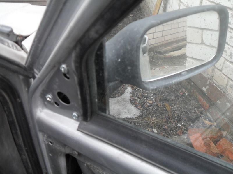

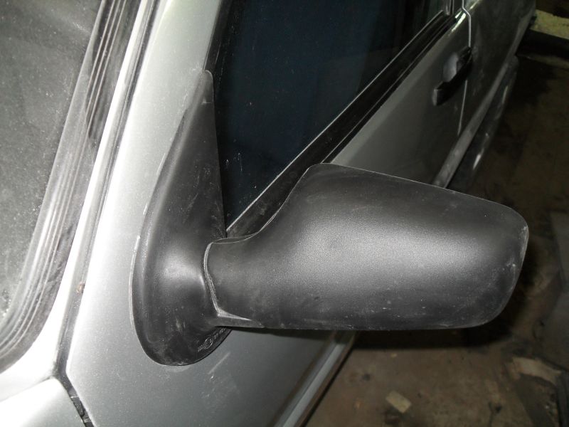

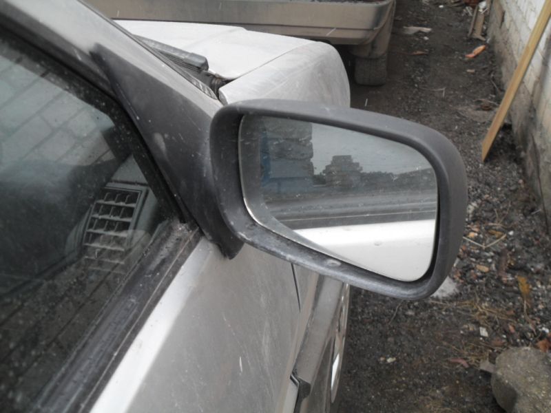

Самые оптимальные на мой взгляд, от Гранде Пунто и Пунто II, какие то уж не очень.

как поставил?

юрчик UA писал(а):
как поставил?
Просто просверлил другие отверстия.

они с регулировкой,обогревом?

С эектроприводом и обогревом.

Можно побольше фоток? И откуда зеркала?Как обзор?

Обзор всяко лучше чем на родных, фотки завтра выложу, а заказывал через Exist. Если найду каталожные номера то отпишу.

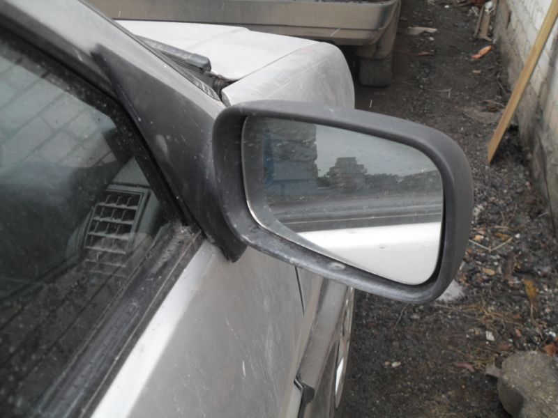

Gjonn писал(а):
Вот номера (6126493, 6127493 ; 309-0021, 309-0022) стоят в районе 1000 руб. +\- 150 руб. наверное зависит от регионов.
