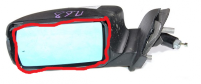

как снять зеркальную вставку с бокового зеркала

как снять зеркальную вставку с бокового зеркала Rolling Eyes

Нагреть термофеном и подковырнуть чем нибудь подходящим по размеру. Зеркальный элемент крепиться на двухстороннем скотче.

Спасибо. Стекло спешно оторвал. Very Happy
А разве не на защёлках?

на защелках если с подогревом и ел. регулировкой

А я ковырял, так и не снял Mad

А как снимается в таком случае? Отверткой?

ну зачем так жестоко?? вантусом можно))) например)))

а зеркало с подогревом??

Я себе хотел смастерить подогрев, но боялся ковырять, вдруг сломаю

А что тут знать, разбилось родное, под руку сферическое попалось, вот его и вклеил. Себе правое сферическое менял, покупал б/у у finenko.
Все лепится достаточно просто, на двухсторонний скотч.

Да с подогревом и на левом стоит датчик температуры, акуда его подключать хз Confused
