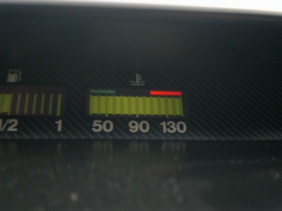

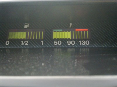

Буквально вчера постигла меня очередная напасть. Начала гулять температура, причем за 1 минуту показатели могут меняться от самого минимума до самого максимума: на первой фотке. При этом вентилятор включается как положено, жидкость на месте. Машина ведет себя нормально. Перегрева не наблюдал. Нормальные показатели: на второй фотке. Замечено, что если температура начинает превышать 90 градусов включается вентилятор. Причем это не зависит от температуры на улице. Вчера было от 9-16 градусов тепла. Я ездил и при температуре от минус до плюс 30 на ней. Раньше отклонений не замечал. Подозреваю датчик. Внимание вопрос: каково место нахождения этого датчика(ов)? Ремонтируется он либо меняется? И если меняется огласите ориентировочную стоимость. Желательно ор. Спасибо.

Кроме температуры ниче больше не глючит на приборке?
Массу давно чистил?

Сань, спросил... вообще не чистил... с тех пор как машина у меня...
Кстати, еще при включении задней сбрасываются все настройки: часы, яркость панели, мафона... Причем началось все это после понедельника. У нас шел дождь.

| Попробуй почистить массу под площадкой аккума.

Раз при включении задней сбрасывается всё, однозначно питание слабое на приборку. Почистить массу под акб.
Можно ещё снять приборку и там контакты штеккеров подзачистить.
Можно ещё попробовать когда температура вырастит хорошенько постучать сверху по панели, если придёт в норму, то это контакты штеккеров.

Еще раз повторяю. ПОЛНЫЙ СБРОС ВСЕЙ ЭЛЕКТРОНИКИ. Магнитофон подключен напрямую к аккумулятору. Знаю, что плохо, но уже как есть. Как только пытаешься тронуться, всё! Машина глохнет! Панель и магнитофон сбрасываются.

Предохранители все целые? Чистить массы и смотри датчик вкл.фонарей заднего хода и провода которые идут к ним, где-то к/з.

Предохранители все перепроверил. Погоревшие поменял. Причем поставил дорогие буквально недельку назад, а то постоянно горел на печке. Знающие ребята тож говорили что где-то коротит. Вобщем сегодня к A-Lex'у а там расскажем чё нашли.
