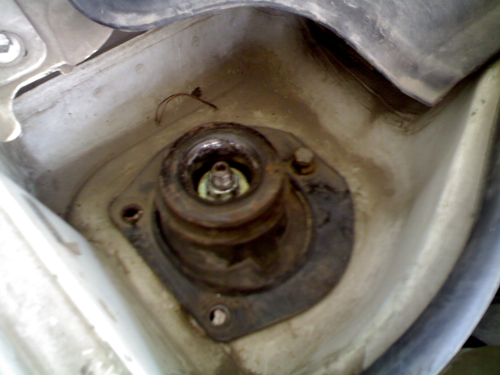

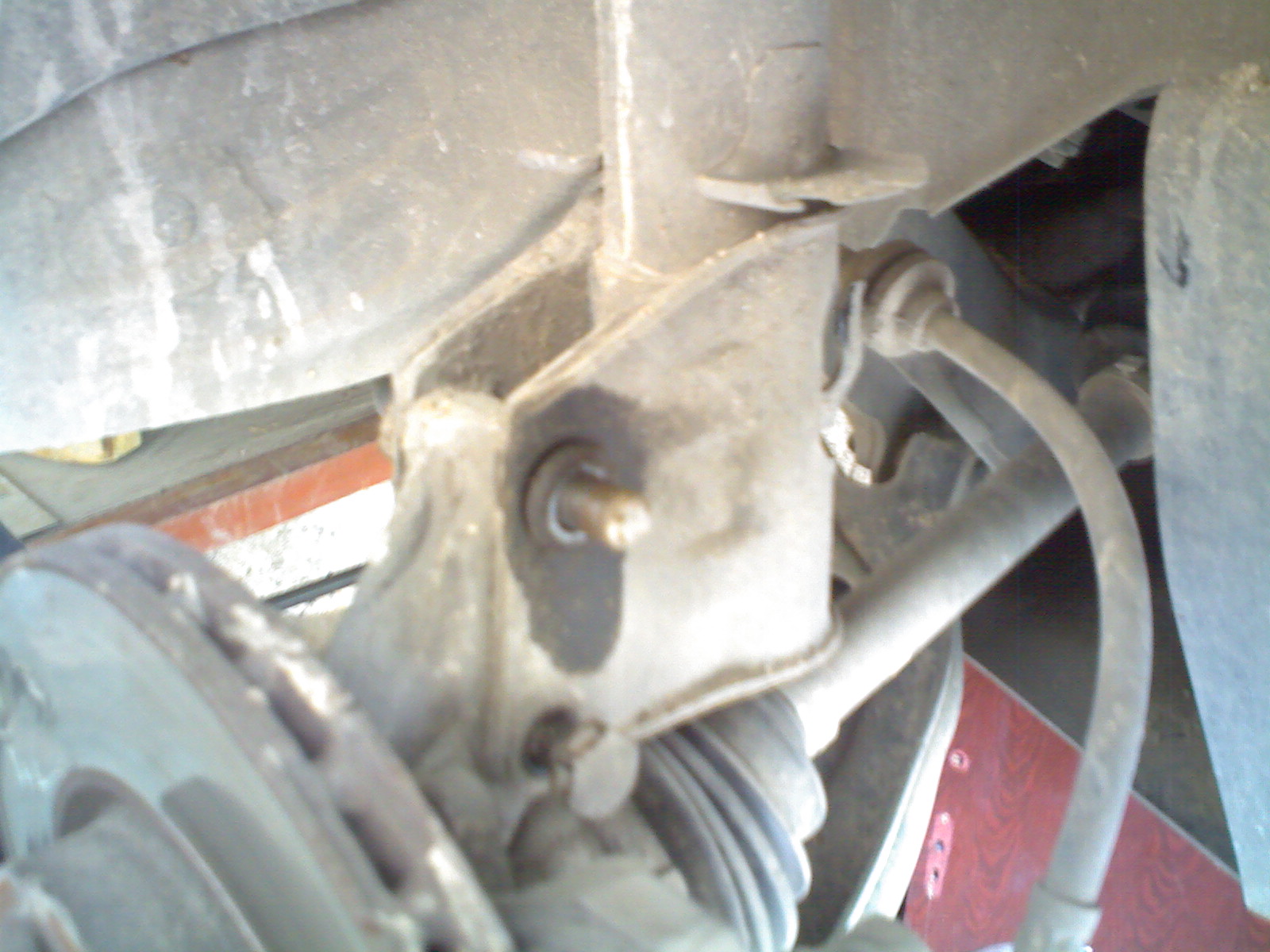

думал что опора стойки.
снял стойку,как оказалось это легче чем клапан ЭЖР чистить.
теперь давит жаба что за замену стоек заплатил 400грн.
откручиваем опору стойки от кузова.
 Просмотрено:  472 раз(а)

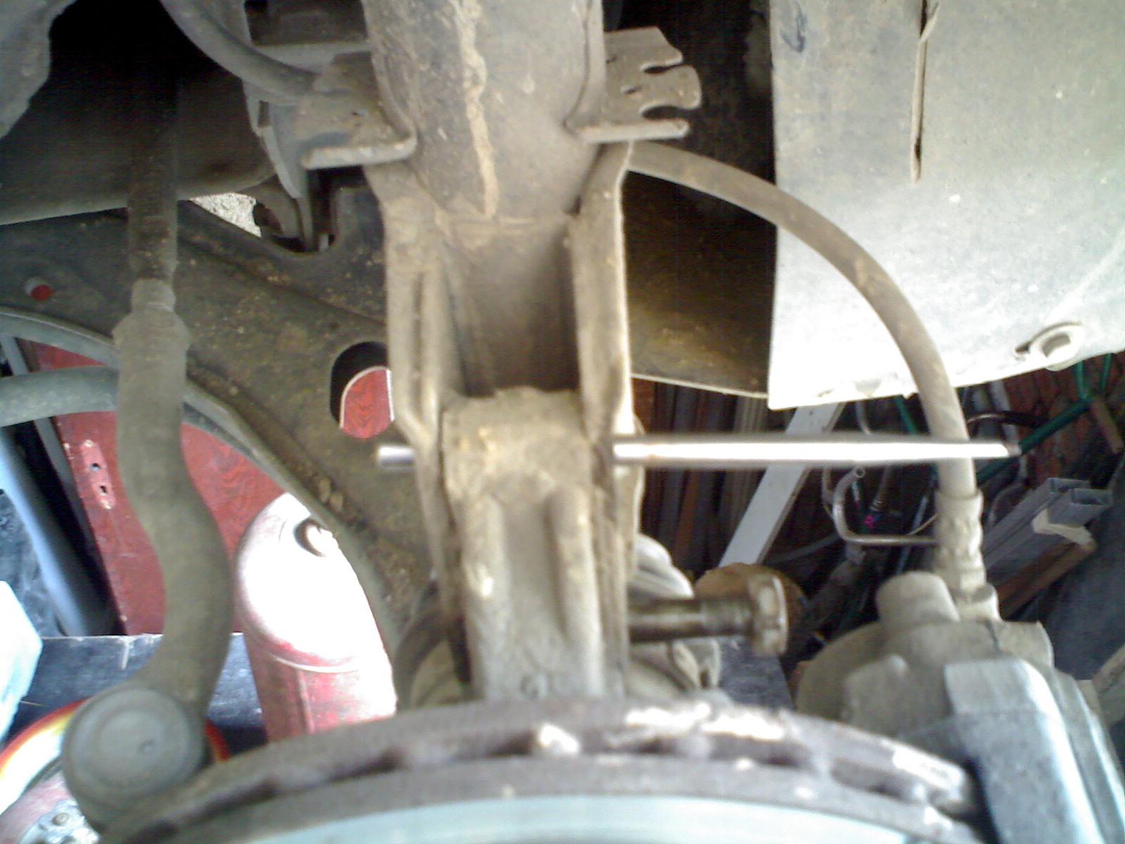

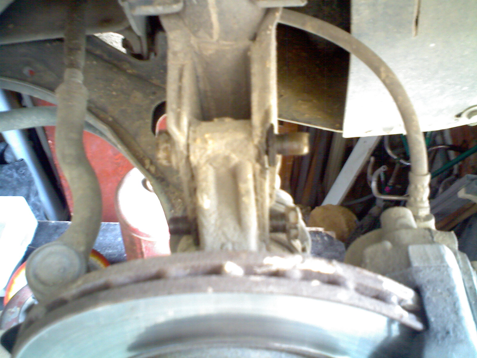

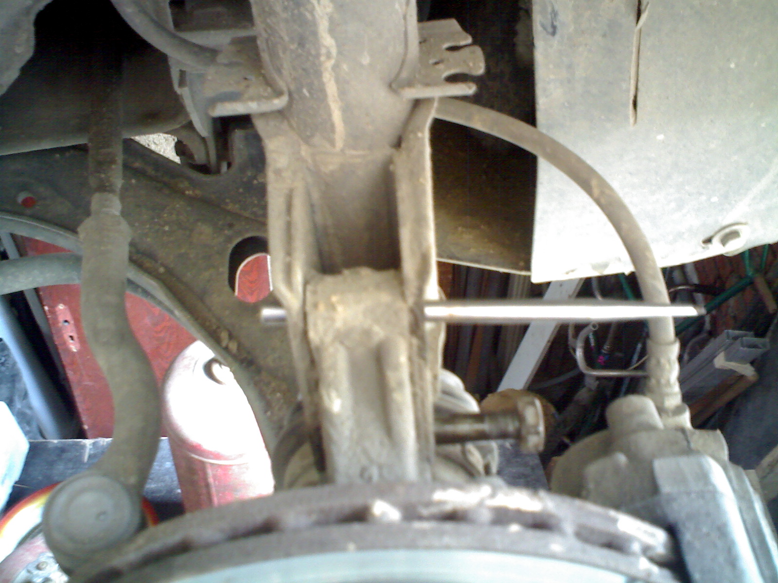

выбиваем болты.
 Просмотрено:  307 раз(а)
выкручивам
 Просмотрено:  336 раз(а)
выкручиваем 2а болта.
 Просмотрено:  340 раз(а)

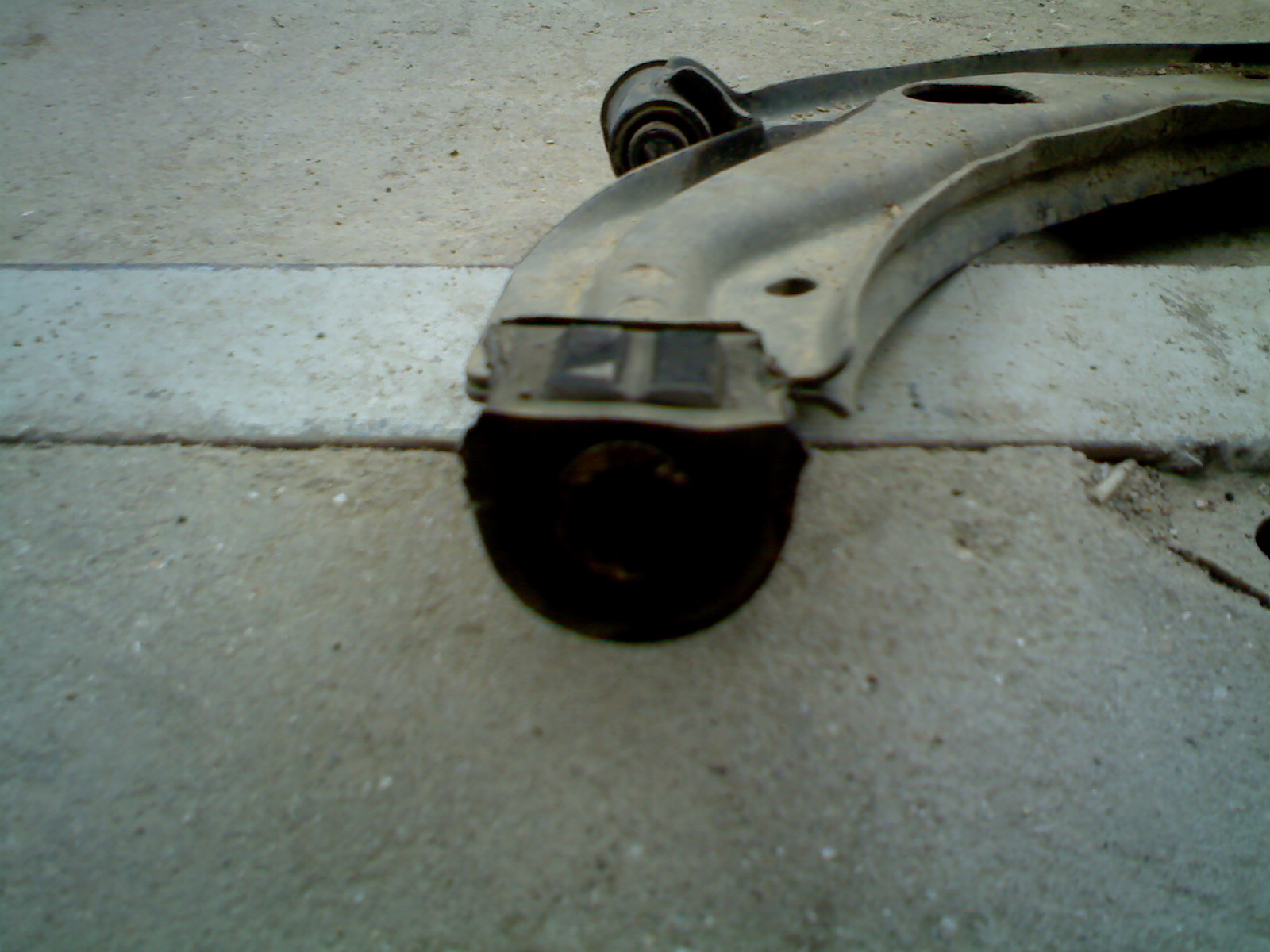

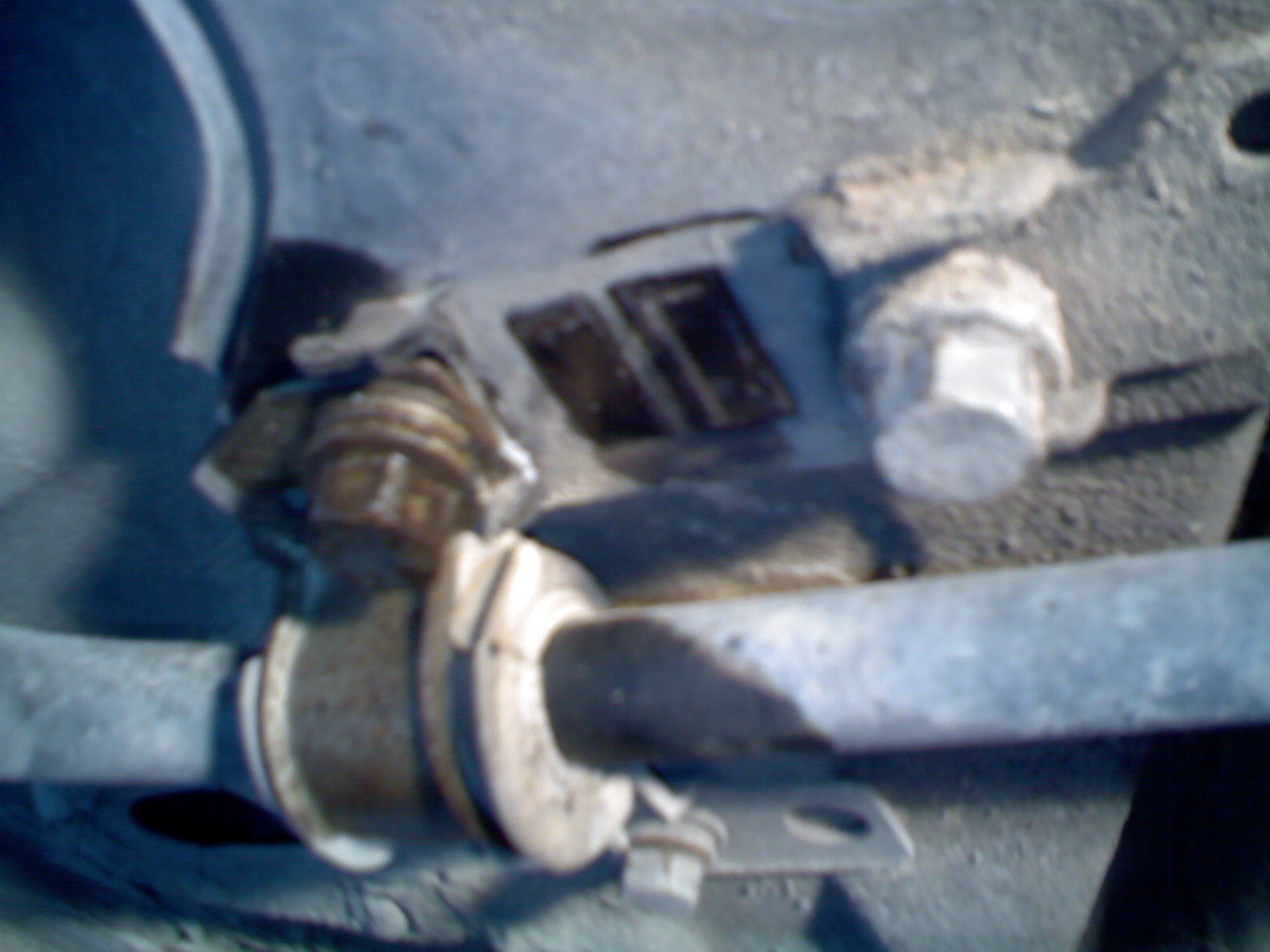

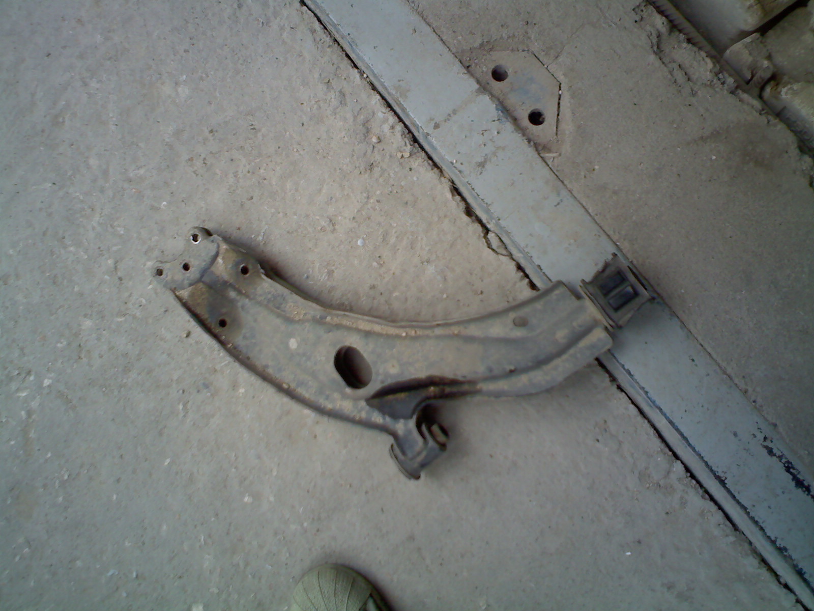

а вот и сам виновник.
 Просмотрено:  481 раз(а)
 Просмотрено:  368 раз(а)
 Просмотрено:  387 раз(а)

Прикольно! А чьо, по полям ганяєш аки стритрейсер?
Заварить і в путь!
Сообщения: 25289
СообщениеДобавлено: Чт Май 05, 2011 20:14    Заголовок сообщения: Ответить с цитатой
не согласен, я бы потратился на замену всего девайса...здоровье всё-равно дороже.
а в чём причина обрыва? сомневаюсь, что при выезде с парковки, но не исключено Wink

=Avtorarytet=
это после стройки)))
по следам было видно что он уже давно обломан был и держался на честном слове.
история такая:заехал на стройку и поставил машину водительским колесом на горку щебня а пассажирским на землю.потом завел и поехал услышал звон не знал где он)))разобрал прослезился.
варить не буду,уже в поисках новых рычагов,думаю сразу 2а поменять.

я кстате понял че его обломало.
все дело в том что этот шарнир просто не работал на полную,у него был маленький ход,как только я начал ездить по стройке и большим кочкам ,это примерно 20км общего пробега, он начал работать на более больший ход,вот его и обломало.
