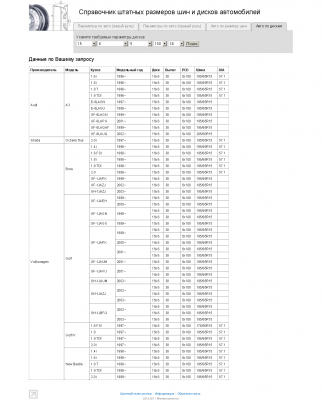

На Scudo розболтовка дисків 5*98, а на WV golf 4 -- 5*100, чув , що якщо використати болти-ексцентрики, то можна закрутити їх на Scudo. Може таке бути?

Не натягнеш діаметр центрального отвoру VW golf 4 =57.1мм . Scudo=58.1мм. Вильот диска ЕТ, VW golf=38, Scudo=31.

Вельми вдячний.
