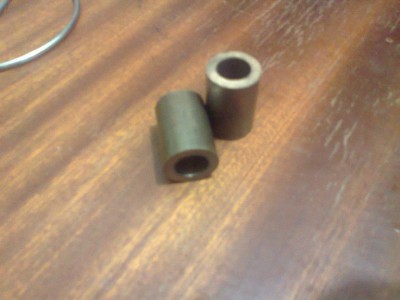

Вот и я с похожей проблемой... Из чего можно выточить переднюю втулку стартера? Фиатовская не устраивает тем,что она свободно от руки вставляется в свое гнездо,и также свободно потом выскакивает,недавно поставили какуюто отечественную втулку,но на валу стартера выработка большая вал во втулку вошел без напряга,пару недель поездил и снова стартер хреново крутит на горячую.
Сообщения: 17352
СообщениеДобавлено: Сб Май 21, 2011 19:58    Заголовок сообщения: Ответить с цитатой
Покупается на базаре болванка,она всегда с большими припусками,крепится в токарном станке в оправку,протачивается снаружи до размера места в корпусе с припуском на прессовую посадку,прессуется в корпус,затем раздвижной разверткой доводится до диаметра вала плюс пару соток на зазор,собирается и ехает.
Все остальное- колхоз.
ПыСы- некоторые отщепенцы втулку перед посадкой варили в масле...Правда,таких мало осталось.Выздыхали...

Завтра на авторынке поспрашиваю,из какого материала должна быть эта болванка?
Все очень правильно, но можно добавить что развертывать нужно в том же станке, что бы не сбыть ось между втулками, либо одной длинной разверткою, тогда будет все в идеале.

И всетаки что за материал у этой втулки:бронза,латунь или еще чтото?
Оловянная бронза.
Если втулка прослабла можно ее облудить по наружному диаметру и потом заприсовать .Олово при работе стартера не расплавится.

Купил сегодня 2 заготовки под втулки-наружный диаметр 19 мм,внутренний 12мм,завтра токарь выточит из них втулки.
