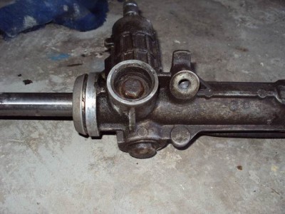

Вот она!

у гидравличиских реек там само подтяжка.ну типа пружины каторая постояно давит на вал и постояно его подпирает.на счет не гидравлической то не вкурсе.

Вот и я насчет не гидравлических реек не вкурсе!На фото гидравлическая и болт поджима вала я выкручивал там просто фторопластовая втулка бес пружин и на ней образуеться выроботка от трения с валом который она поджимает!
