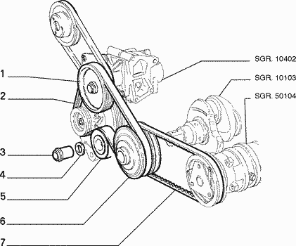

Разлетелся неподвижный натяжной ролик 5-ручейкового ремня. Сам ремень приводит в действие помпу, генератор.
Встречал на форуме, что ролик выкидывают (позиция 5), ставят короче ремешок и так ездяют. Вопрос. По каталогу ремешок 962-963 мм. Какой длины нужен оный при установке без ролика? Очень надо.

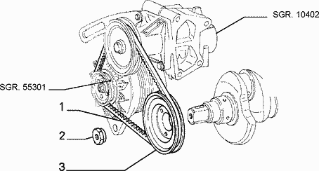

А чем такая схема на моем 1,4 типо буз гура будет отличатся от 1,6 темпра с гуром (без ролика).

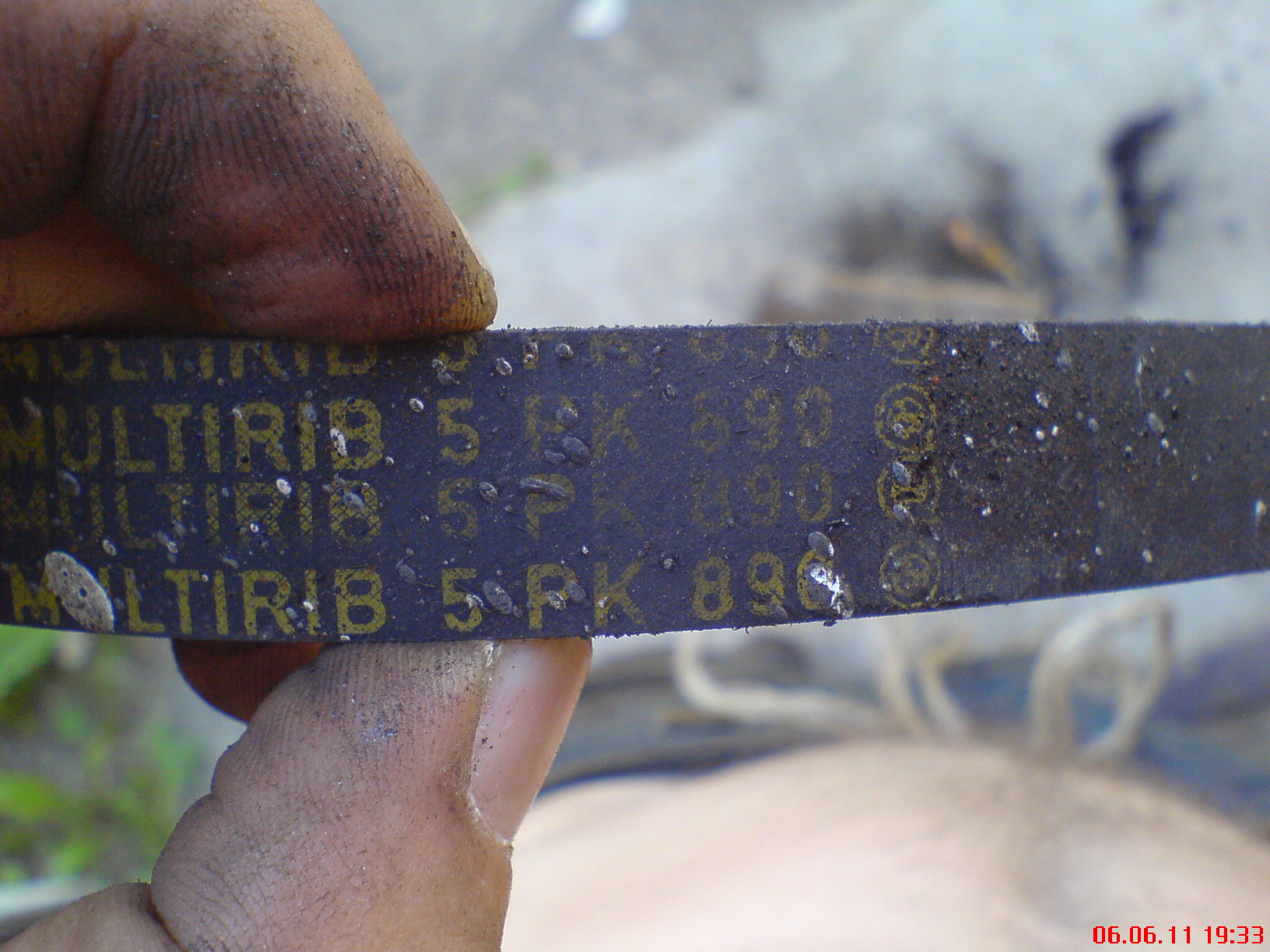

СообщениеДобавлено: Сб Июн 11, 2011 00:52    Заголовок сообщения: Ответить с цитатой
короч на моторе 159.В9.000 ремень без ролика должен быть такой
