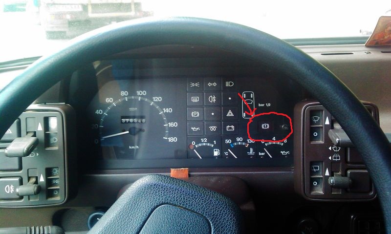

Для чего этот индикатор и кнопка?

Когда кнопку нажимаю, индикатор светиться красным.

скорее всего "уровень тормозной жидкости", кнопка, для проверки исправности "датчика".

Лампочка действительно загорается при низком уровне тормозной жидкости в расширительном бачке. А кнопка для проверки работоспособности этой же лампочки (то есть не перегорела ли она).

Это БК версии -0 Very Happy
Служит для проверки работоспособности индикатора уровня тормозухи в бачке.
К самому датчику тормозухи не имеет никакого отношения.

зря ржете... оч толковая приблуда для тех кому влом в бачег заглянуть. лучше бы они такую контрольку на лампочку перегрева (где нет прибора) притулили Diablo

да да...,тоже лампочка спасала когда то!!!!!,когда с бачка вся тормозуха ушла,а тормоза еще были некоторое время!!!!!

Реально полезная вещь.

эт я неправильно выразился обозвав поплавок датчиком...

Так на Кроме это все есть.
И контроль лампочки и проводочков, и стрелочка температуры, и лампочка перегрева. Пересядешь?

Аж проситься приделаться маленькое электронное реле.
При включении зажигания пусть нажимает кнопочку и если лампочка не зажглась то сразу громко пищит.

у меня эта лампочка показывает уровень тормозной в бачке и ручник..очень полезная лампочка, потому что жена ставит машину на ручник,а я на скорость Smile
Один раз какой то, УРО*, обрезал тормозной шланг на 1 колесе, тоже помогла.
