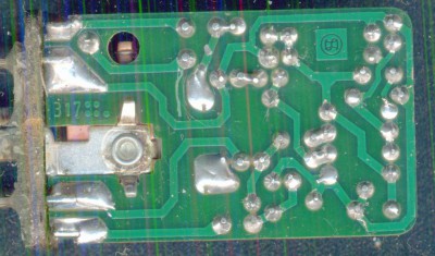

когда последний раз отсоединял реле впрыска и бензонасоса от колодки, реле буквально рассыпалось у меня в руках - плата раскололась на две части. причем на запах в районе катушки и контактов воняет горелой обмоткой и/или контактами.
вполне вероятно, что плюс на эбу должен идти через это реле, так как к нему подсоединен провод, идущий на распределительный щиток возле аккумулятора, связанный с его плюсом. если так - то именно в реле могла быть проблема. надо искать новое или б/у на разборке.

Для экспереметального запуска допустима подача питания без
реле. Соединить между собой клеммы 30,86,86в
Реле нужно для прекращения подачи бензина в ДВС
при отсутсвии искры.
Схема реле имееться. Wink
