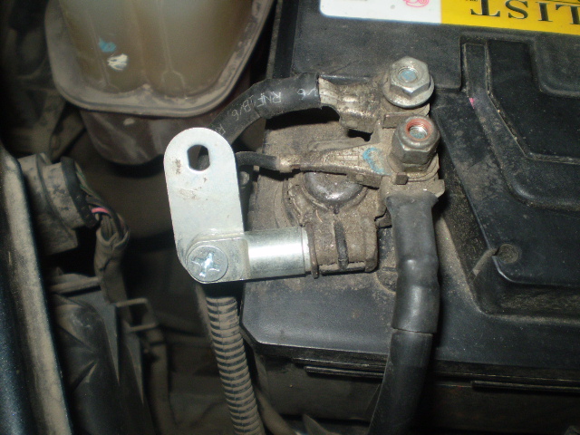

А для быстрого отключения АКБ без ключей всяких советую вот такое:
Если и нет такой хитрой гайки, есть в продаже удлиненные гайки, до 20...25 мм и флажок из любого отрезка металла + винт/гайка М6. Фото штатной АКБ Сиены.
При нужде отворачивается рукой легко и просто в 5 секунд.
