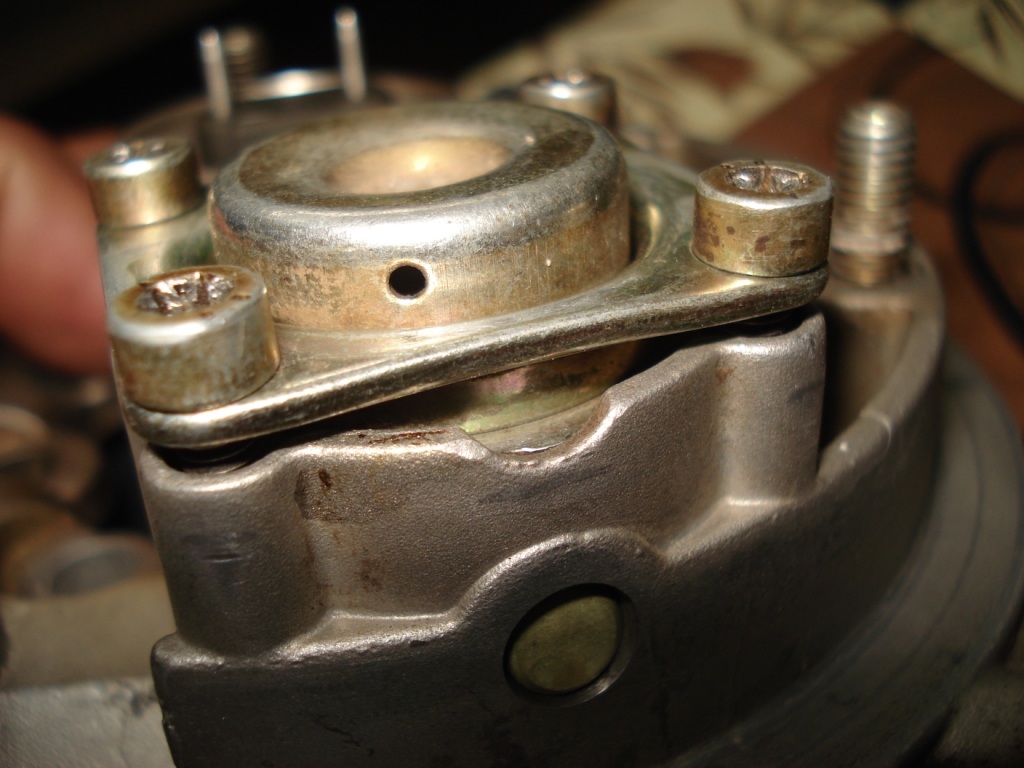

блин. чего то не пойму как оно должно быть.
разобрал этот регулятор давления для профилактического осмотра. а вот собираю но что то не то.
мембранку не трогал. ставлю пружину сверху колпачок а сверху пластинку с 4 болтами. нНО этот колпачок не прижимает мембрану. если его нажать то он как кнопка получается. скажите как должно быть пожалуйста!!! если можно фото. спасибо!
да кстати, при снятии этого колпачка он как будто приклееный был к мембране потому и не гулял под пластиной. так как все таки должно быть? он должен нажиматься?

Нет, он притягивается болтами. Под ним пружина - она нажимает мембрану. Ты либо неправильно верх поставил, покрути его. Либо не затянул болты.

это правильно? потому что до этого у меня стояло наоборот, выступом прижимной пластины вверх.
если так стоит как на фото то колпачок фиксирует мембрану. но прижимная пластина не плотно прилегает к корпусу инжектора? это правильно?

Да, как на фото - верно.
И кстати, проверь давление топлива, велика вероятность деформации пружины при установке вверх-ногами, соотетственно давление будет отфанарное.

от такого минимального пережатия пружины, давление не уйдёт, проверено. Пружина изменяется в длине очень немного при полном её сжатии пассатижами. Соответственно и изменение давления минимальное.
