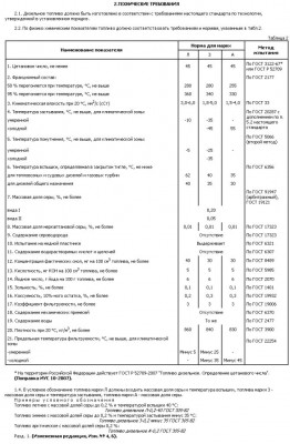

Не может в ГОСТе быть такая абсолютно точна цифирь,ровно 860 или 840! Назовите этот ГОСТ!
Пример на рисунке Very Happy
Для интереса можете купить (раньше были в продаже пластиковые карманные Very Happy )
Ареометр для измерение плотности нефтепродуктов (бензина, дизельного топлива итд.) или подобрать в хозяйстве с такой шкалой.
Думаю результат измерений заставит Вас задуматься.
В основном почему плотность меньше. Очень редко больше.
Это относится и к бензину так как плотность 95 примерно должна быть как у соляры.
ИМХО Very Happy

А внимательно прочитали таблицу? Там однозначно написано НЕ БОЛЕЕ.
К тому же,нормальный топливный ареометр в карман вы не засунете-его длина больше даже колхозного кармана.К нему же и термометр нужен для поправки! Тоже-длинный,со шкалой при цене деления 0,1 гр. С.
Не сделаете дома вы ничего. Только для самоуспокоения потратитесь.
К тому же,вы не знаете истинной плотности,той,что записано в сопроводительных документах на данную партию.
Почему плотность меньше? Возьмите то же ДТ для судовых и тепловозных дизелей,там она выше, до 0,970 ! Но лучше ли оно,если у него коксуемость и зольность выше в разы?
Думаю Вы ошиблись плотность 0,970 это мазут.
Плотность топочных мазутов, измеряемая при 20 °С, мало отличается от плотности воды и может изменяться в пределах 950—1 050 кг/м3.
О ЧЁМ мы говорим и звените не понимаю.
По Вашему (НЕ БОЛЕЕ.) это сколько?
И поверьте то что написано в сопроводительных документах в большинстве не совпадает с тем чем Вас заправляют.
О ареометрах.Именно для точной работы с ГСМ идут вместе с градусниками. И с разными пределами измерений для каждого вида топлива.
