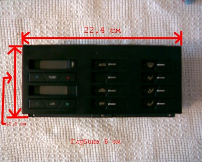

СообщениеДобавлено: Чт Июл 22, 2010 12:04    Заголовок сообщения: Ответить с цитатой
Seybr
Вот размеры:
 Просмотрено:  620 раз(а)

замерил у себя, вышло примерно 22.8 на почти с трудом 10.5 должна типа подойти, возможно по высоте прийдёться утромбовывать но надеюсь что влезет.
но, если не влезет, то "борода" это что, это вся центральная консоль? С прикуривателем и со всеми делами?
и сама печка, влезит ли она вместо моей? кто видел их вживую, сильно ли отличаються они между собой?
