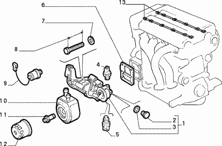

Romko
теплообмінник цікавий варянт!!! а де взяти? мож в когось фото є як виглядає?
Yootube https://goo.gl/TcJrkr
Продам https://goo.gl/vxIwZB
Romko
Зарегистрирован: 25.07.2006
Сообщения: 3653
СообщениеДобавлено: Вт Июн 21, 2011 15:49    Заголовок сообщения: Ответить с цитатой
нумер 10ть, але не знаю чи стане він на мотор 1.6 Rolling Eyes
