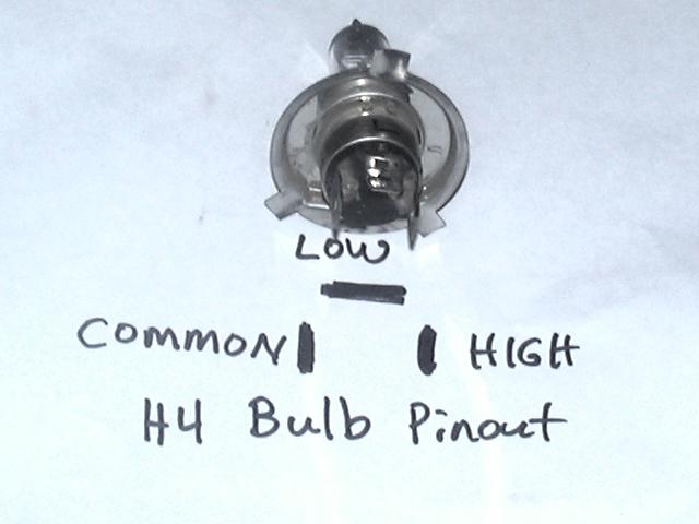

стоит в каждой фаре 3 лампы,
-габарит
-лампа Н4
-Лампа дальнего света
у меня сейчас полный беспорядок, при вклчюении ближнего, горит дальний на Н4 и еле тлеет нить накала на лампе дальнего на одной фаре и тд... надо искать где масса плохая? лампы купил новые.
далее, при включении дальнего, должны загораться лампочки дальнего света, а какая нить накала должна загораться на Н4??? или обе?

и дальше, правильно ли я понял что дальная от цоколя нить это ближний свет, а ближняя к цоколю нить это дальний свет
а на рисунке втором что High это контакт дальнего света а Commоn это контакт ближнего света

Поняли правильно!
Ищите массы.

и все же при переключении с ближнего на дальний свет, лампочка Н4 переключается тоже на дальний? или продолжает светить на ближнем, так как для дальнего есть отдельный блок в фаре. с Н1 лампой вроде
Сообщения: 17348
СообщениеДобавлено: Пт Июн 24, 2011 19:03    Заголовок сообщения: Ответить с цитатой
Похоже,должно быть как на 2106- БС- две нити,ДС- четыре.

Ууууу... Вот оно что за беда, Михалыч... А я-то думаю, че там путать можно было. Забыл, что дополнительный блок в фаре Дедры есть.

значит не правильно я писал и понял, на лампе средний контакт это ближний свет, далее если смотреть в хвост лампе, средним контактом в верх, то левый земля а правый дальний
Сообщения: 17348
СообщениеДобавлено: Вт Июн 28, 2011 16:23    Заголовок сообщения: Ответить с цитатой
Так вы же на картинке так и рисовали!

рисовал не я, картинка с инета, а над картинкой я словами писал как я это понял (по другому)... и Бес попутал, я был не внимательным при изучении картинки)))

Так снять с лампочек фишки и проводочками
с аккумулятора потыкать.
Все и проясниться.

так и сделал)))
