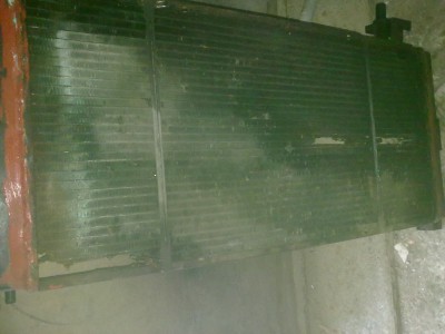

Люди, скільки коштує новий радіатор на уно 1,7д 1987р ???
бо моєму жаба цицьки дала. живе своїм життям, то тече, то не тече а зараз почав конкретно тікти. за 2 дня поїздок біля 1л антифризу в трубу((

Самое первое, что попалось на глаза, Nissens-61934 1609 грн.
А теперь игра - найдем дешевле. Laughing

В тому радіаторі ще така фігня, що він є в двічі вужчий за радіатори від інших Уно. Можна було б глянути у напрямку від 1.3д, але боюсь що не влізе.

Радиатор от ваз 2110 становится без проблем,и по площади такой же.
От 1.3д меньше по площади.

Стоит от Ваза, больше родного раза в полтора. Хватает за глаза.

мої розміри 605x295x24, а у 1,3 - 520 X 322 X 40 то полюбом не стане((

На уно все радиаторы по КРЕПЛЕНИЮ взаимозаменяемые,от 1.3д встанет,но по площади он меньше.

Я не певен, що він по площі менший, адже він майже вдвічі товщий. І скоріш за все власне товщина стане на заваді. Конструктив там такий.
