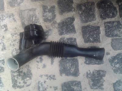

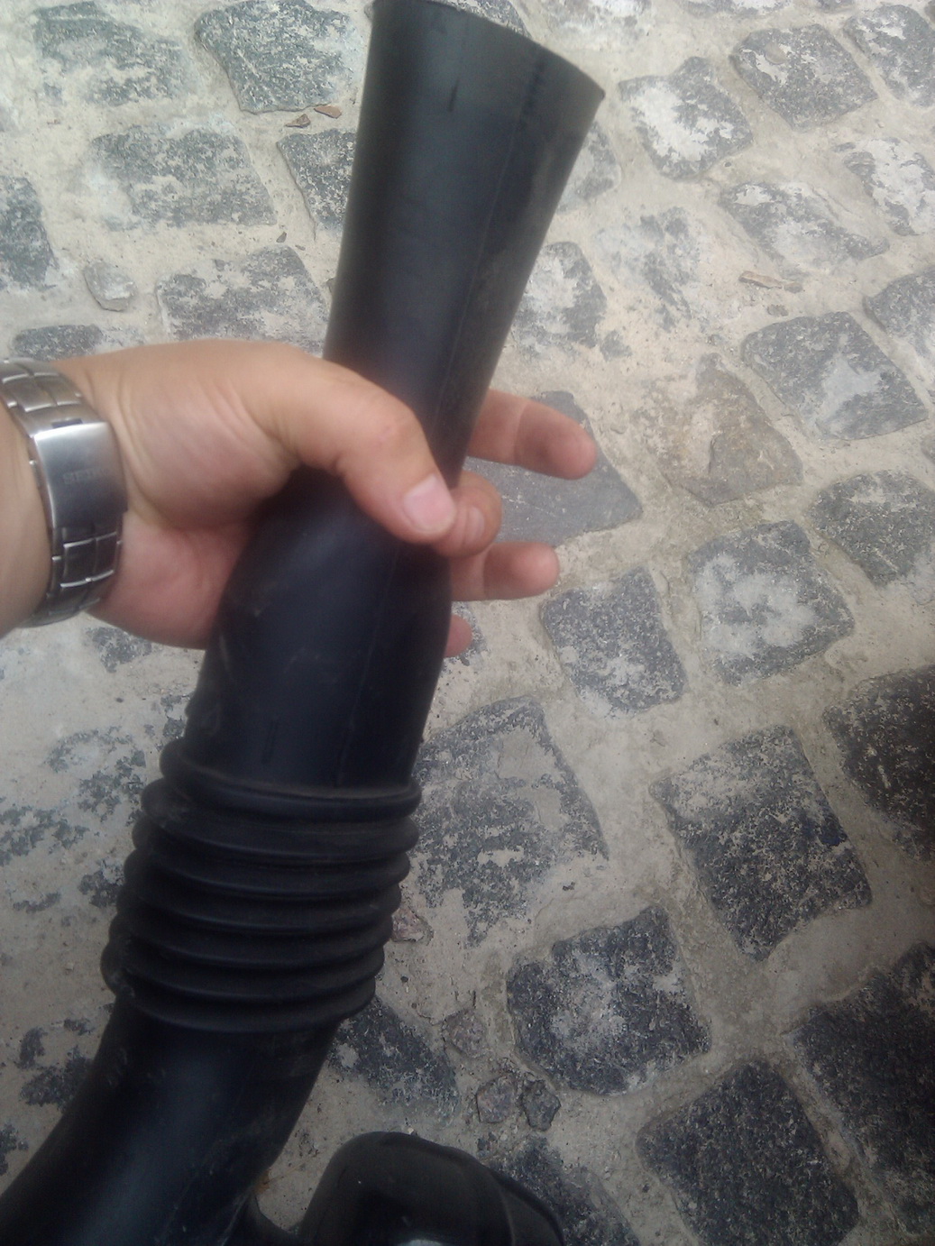

Как-то при замене фильтра увидел ту часть воздуховода, которая заходит внутрь корпуса фильтра и с тех пор не дает мне покоя данный конструктивный узел
, а именно то место где резко уменьшается проходное сечение.
Вобщем решил покататься денек вообще без него и, субъективно конечно, отметил более адекватную реакцию на педаль газа и лучшую тягу после 3500 об/мин (с установленным воздуховодом двигатель начинает киснуть после 4000, при том что на 4500 должен быть мах. крутящий момент).
Очень хочется отрезать всю ту часть, которая заходит внутрь фильтра, но терзают смутные сомнения: "если звезды зажигают- значит это кому-нибудь нужно".
Помогите разгадать задумку итальянских инженеров, и направьте на путь истинный. Smile

Вообще-то примерно такую форму имеют сопла реактивных двигателей. Там это нужно для придания выходящим газам сверхзвуковой скорости.
Но здесь, по-моему, не тот случай Unknown

как мне кажется, сделано для увеличения скорости воздуха, чисто физика в голову ударила Smile, могу конечно ошибаться

Скорость- это хорошо Smile , если бы там было что-то типа центробежного фильтра для грубой очистки, то понятно, а так трубка смотрит тупо в стенку корпуса.

Да в том-то и дело, что здесь скорость вроде как не нужна. Да и работает сопло Лаваля совсем на других давлениях и скоростях. А здесь это сужение создаёт только дополнительное сопротивление (ИМХО).

Может это своего рода глушитель, чтоб уменьшить пульсации всасываемого воздуха (дальше после фильтра стоит ресивер)... Question

Так наоборот, чем сопротивление на входе ресивера ниже, тем стабильнее будет давление.
