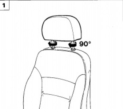

Lylon
Зарегистрирован: 15.07.2009
Сообщения: 1948
СообщениеДобавлено: Пт Май 20, 2011 15:46    Заголовок сообщения: Ответить с цитатой
В Марее пасатижами нуно металлический штырь провернуть на 90 градусов и вытащить подголовник вместе со штырями.
Dimmos
Зарегистрирован: 10.08.2007
Сообщения: 1044
Откуда: Кострома
Авто: Регата 75, Марея 1.6
СообщениеДобавлено: Пт Май 20, 2011 19:19    Заголовок сообщения: Ответить с цитатой
Lylon писал(а):
В Марее пассатижами нужно металлический штырь провернуть на 90 градусов и вытащить подголовник вместе со штырями.
- да что в Марее, даже в Регате аналогично Smile

tyzz
Зарегистрирован: 13.05.2011
Сообщения: 30
Откуда: рб
Авто: marea 1.6 103
СообщениеДобавлено: Сб Июл 02, 2011 23:35    Заголовок сообщения: Ответить с цитатой
из сервисного мануала
