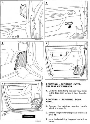

привіт всім .. Купив в неділю 3 ківтня машинку фіата скудо .. тепер хочу зняти обшивку передніх дверей але незнаю як ..
шурупи відкручую а вона всерівно незнімається ..
боюся щоб щось необірвати ...?
дякую за відповіді

Там крім саморізів є ще кліпси.

Малюнки
Hi
 Просмотрено:  350 раз(а)

дякую .. виручили ... в мене є ще пімпочка на регулювання зеркала ..і в мене електро вікна .. там походу простіше )
