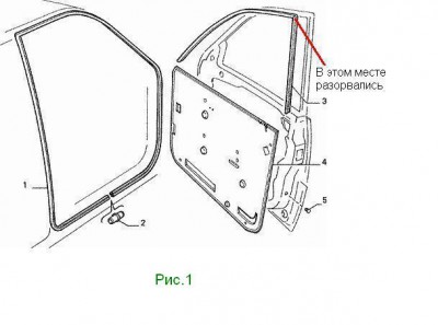

Может у кого есть (Рис. 1 позиция под №3 резиновый профиль) левый и правый, или чем можно заменить.

Ндааа.. Ломается такая штука. Помню..

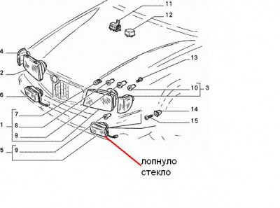

Ищется стекло на левую противотуманку или сама фара (5 позиция).

туманка на Берёзке у мужиков лежала
могу завтра уточнить
набери меня на моб к 12-13

Лёхе Фаусту спасибо за чёткое целеуказание в поиске туманки

Вот те разорванные уголки я сформировал полиуретановым герметиком. Немногим больше года они отходили, начали уже отслаиваться, но ещё на зиму хватит. Только герметик нужно брать качественный, типа APP-PU 50. (Брал другой - тот ломается вскоре)

можно б\у от темпры померять!! думаю подойдёт!

Спасибо за советы. Я сделал следующим образом: купил уплотнитель строительный, из него сформировал рваный угол, а на него наклеил в форме недастающего элемента кусок велосипедной камеры. Пока держится Cool
