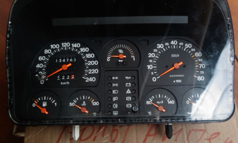

Я сначала купил (очень понравилась панель), а потом подумал - а получиться ли?
Просьба подсказать:
1. Будет ли работать тахометр и если да, как его подключить?
2. Спидометр будет показывать правильно?
2. Где можно найти распиновку этой и родной панели?
И стоит ли вообще это делать?

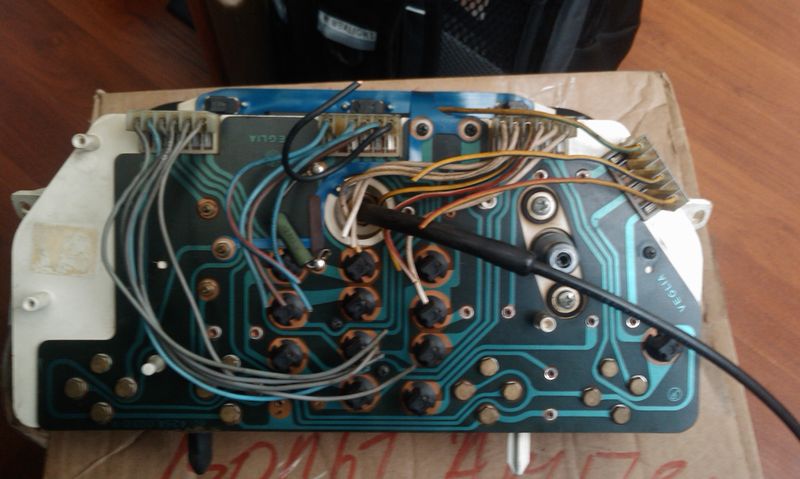

вид с обратной стороны новой панели

Сообщения: 13804
СообщениеДобавлено: Ср Июл 13, 2011 18:17    Заголовок сообщения: Ответить с цитатой
что куда и как подключать : http://fiat-club.org.ua/forum/viewtopic.php?t=23982
датчик буста и тахо не будут работать
температура и давка масла надо датчики ставить и выводить провода на приборку.

FIATuno а в чем проблема что бы работал тахометр? Датчик масла тот что есть, он другой?
Про распиновку, я чет подумал что там цифровая панель, но насколько я понял, то обычная панель имеет такую же распиновку, правильно?
СообщениеДобавлено: Ср Июл 13, 2011 18:41    Заголовок сообщения: Ответить с цитатой
Давач мастила працювати буде. щоб було видно температуру мастила я у себе вварював у піддон гайку під жигулівський давач температури.
З тахо проблема в тім, що йому потрібна ВВ котушка, які на дизелі не водяться.

СообщениеДобавлено: Ср Июл 13, 2011 18:58    Заголовок сообщения: Ответить с цитатой
При таких раскладах
панель ищет нового владельца )

и так... приборка у меня. правда пока без оплаты ( не по моей вине) но надеюсь скоро мы это исправим.
впечатления - внешне просто супер, как только с конвеера. при подключении вылезли некоторые проблемки ( не критичные и вполне ожидаемые) окисленные контакты на перемычках и перегоревшие лампочки. разобрал все почистил + паяльник в руки и еще замена ламп на диоды. доволен шо слон - все работает как дохтур прописал.
моя электронная панель почти нашла своего нового хозяина, устанавливать буду ее естественно сам. во избежание вопросов "почему с электронки на стрелки" отвечу - будет турбомотор а в электронке датчик буста должен быть и наити его просто не реально.... в стрелочной все на много проще - механика и трубочка Wink так что придется отказаться от эксклюзивности в пользу функциональности Pardon
