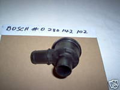

Dilayt
Вот эта штучка(bypass) тихо выходит из строя.
Снятая проверяеться легко.
Ищи её внизу рядом с воздухофильтром.

У меня было похожее, только не знаю какие обороты были, но после резкого повышения оборотов могла заглохнуть, проблема оказалась в катушке зажигания. А bypass используется лишь для того чтобы если будет черезмерное давление во впускном коллекторе (выхлоп в карбюратор) то педаль тормоза не становилась упругой. Кстати если бы там был подсос воздуха то мотор работал бы неустойчиво на хх.
