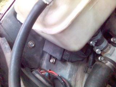

Вот фото на всякий случай, где он из под бачка выглядывает.

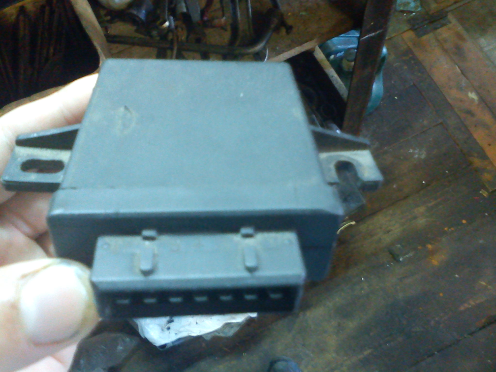

СообщениеДобавлено: Вт Июл 19, 2011 15:44    Заголовок сообщения: Ответить с цитатой
Вид снизу.
Но было два номера детали.
На моем цифробуквочек не было.
Отличия от другого и какой у меня мне неизвестно.

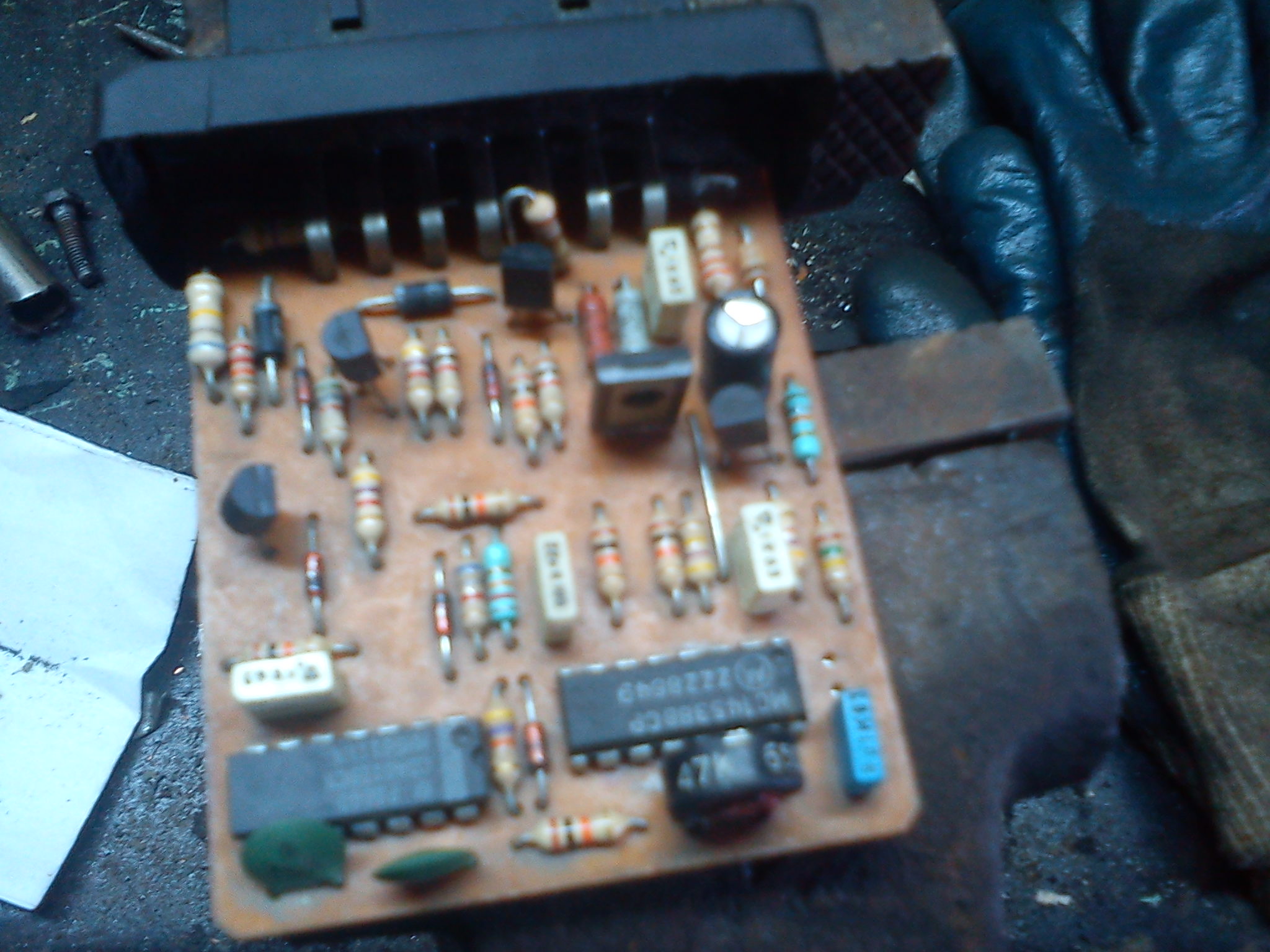

СообщениеДобавлено: Вт Июл 19, 2011 18:49    Заголовок сообщения: Ответить с цитатой
А внутри нечто другое, но похожее. У тебя 3 микросхемы длинных а у меня 3.
Сори за качество, телефон...

СообщениеДобавлено: Ср Июл 20, 2011 01:17    Заголовок сообщения: Ответить с цитатой
Микросхем 2 и у меня и у тебя.
Вот эта, MC14538BCP, специфична и у нас совпадает.
Вторая, 4011, ничего особенного не представляет.

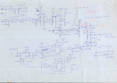

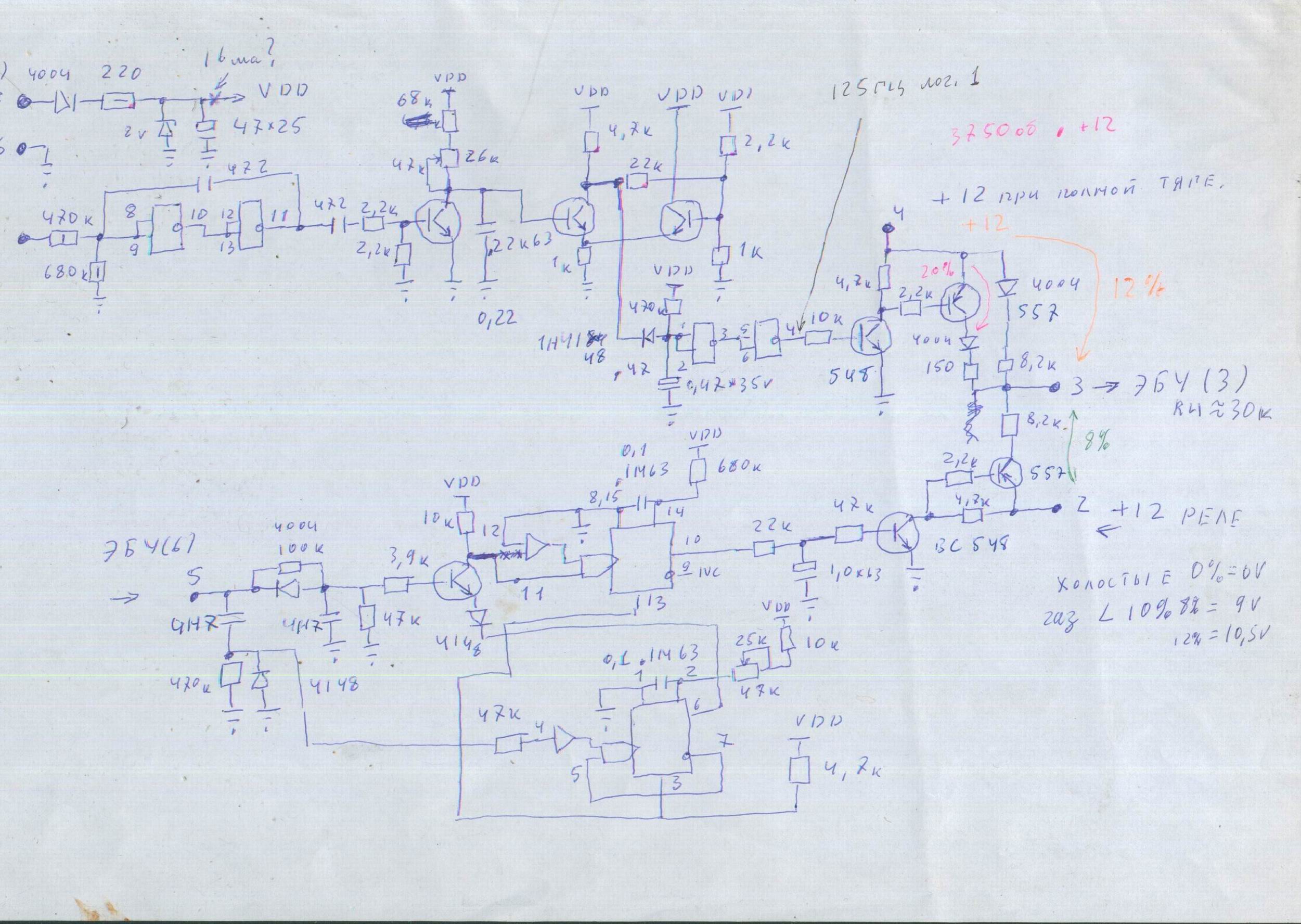

СообщениеДобавлено: Чт Июл 21, 2011 15:01    Заголовок сообщения: Ответить с цитатой
Не хочеться окультуривать. Ошибусь еще.
Лучше отвечу на доп. вопросы.
Извиняйте. Серийное производство не планировалось.

Да и так нормально, благо образование электрика и пока всё ясно, надо забрать из гаража этот блок и посмотреть похоже ли хотьSmile))
