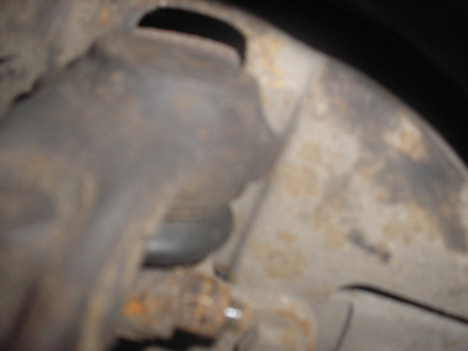

СообщениеДобавлено: Сб Июл 30, 2011 09:48    Заголовок сообщения: Ответить с цитатой
что получилось.

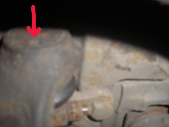

СообщениеДобавлено: Сб Июл 30, 2011 09:51    Заголовок сообщения: Ответить с цитатой
еще

СообщениеДобавлено: Сб Июл 30, 2011 12:56    Заголовок сообщения: Ответить с цитатой
kailo
конечно качество фоток оставляет желать лучшего,но помоему они у тя разборные!!

СообщениеДобавлено: Сб Июл 30, 2011 16:10    Заголовок сообщения: Ответить с цитатой
а можно увидеть ,если возможно, фото не разборного рычага?
СообщениеДобавлено: Сб Июл 30, 2011 17:48    Заголовок сообщения: Ответить с цитатой
kailo
ну у меня нет такого фото.
ну скажем так.
если вот то место где указано красной стрелочкой на фотке оно как бы наварено и имеет от плоскости рычага выпуклость сантима полтора то это и есть разборные шаровые,а если то место в плоскости рычага,то это ещё заводской.

СообщениеДобавлено: Вт Авг 02, 2011 06:10    Заголовок сообщения: Ответить с цитатой
Не, не разборные!
