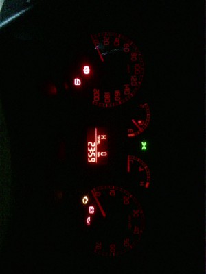

Всім привіт.
Появилась проблема на добло. Вмикаю запалювання і led дисплей мигає якимись незрозумілими значками. Мигає лампа палива, стрілки всі на нулю при заведеній машині і горить індикатор ручника. Авто їде, додому добрався з роботи, але я без авто ніяк...
Клему знімав на хв.10 не допомогло. На фото габарити не вкл. мотор працює.
Підскажіть, що робити, можливо в когось було подібне???

Так дисплей моргает или только такие символы ?? Если моргает - такое бывает когда приборка не родная, не подшитая, а если такие символы, очень похоже наконтакты, экран лежит на "липком" разьеме, но как можно было сдвинуть - это или лезть в него.. или трухануть не слабо...

может масса приборки?

Может, но написано что и габариты не включены а есть чуть подстветка шкал.... тут шаман с бубном нужен, снимать и смотреть !

Вчора зняв клему, зранку поставив. Проблема помінялася, табло моргає але циферки нормальні. Не працює тільки тахо і датчик темпер. мотору. Доїхав до роботи, викл. запалювання, вкл. і все знову не працює.
Чекаю на кабель ELM просканую тоді відпишусь.

Символи на дисплеї і лампа палива моргає. Стрілки всі на нулю. Контролька ручника світить постійно Sad

Arti чувствую что диагностика ничего толкового не покажет.
нужно снимать смотреть

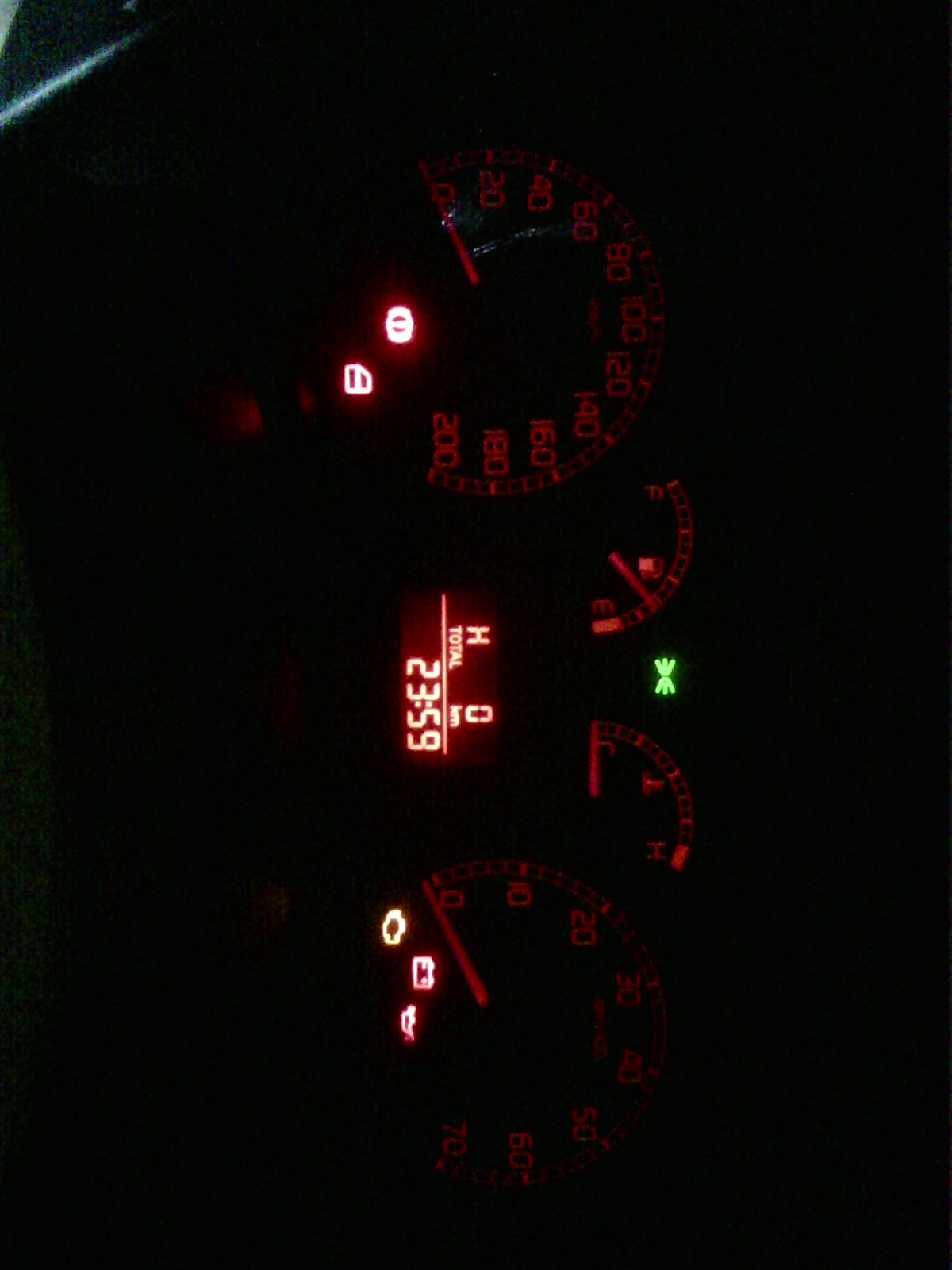

Запобіжники цілі, перевірив. Сьогодні після роботи пробував щолкати ключем і заводити глушити. Ввобщем табло таке і не моргає нічого, а буває що не працює тільки тахо.Що з тим робити і чому не висвітлює загальний кілометраж? Sad

Просканував я своо добліка і показало мені U1601 U1602 Несправність CAN шини невірний сигнал. Помилки стираються але через пару днів знову вилазять. Наскільки я розумію тому, що проблема не усунена. Запобіжники перевіряв (цілі). А де ще можна шукати обрив в CAN шині?
Підскажіть хто знає... хоча б теоретично де шукати? Sad

Треба зробити компом процедуру CAN proxi! В програмі fiat ecuscan є така фунукція!

Робив таку процедуру в Multiecuscan не допомогло... куди копати вже незнаю Unknown

Значить Vd 40 все розьемы передернуть и помазать!
