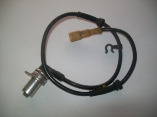

Пару вопросов
Как вытянуть датчик передний левый?
Может кто подскажет какое сопротивление он имеет?
И вообще как он выглядит снятый, нет фото?
Цена?
Может есть у кого?

Датчик крепиться болтиком М6 и плотно вставлен в скобу.
Датчик имеет тонкостенный копус из нержавеющей стали.
Скоба из обычного железа и наросты ржавчины на ней блокируют датчик слегка проминая корпус.
Для удобства демонтажа отвинтить скобу его крепления.
Подольше отмачивать. Стучать лучше по центру не расклепывая при этом зубчик. Сделать прутик с пропилом.
С сожалению шансы успешного демонтажа не стопроцентны.
Сопротивление имеет около 1 килоома. На корпус не звониться.
Номер на нем Bosh 0265001072
Вот этот, Bosh 0265001220, оличаеться разворотом крепежного ушка
и больше ничем, что я с успехом скоректировал дополнительной железкой.
