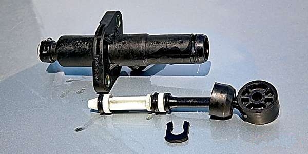

СообщениеДобавлено: Вс Авг 14, 2011 14:26    Заголовок сообщения: Re: Fiat Ducato 2.3 JTD 2006;HELP Ответить с цитатой
77Maksim77 писал(а):
посмотрел на педаль тоже в потеках,че за нафиг и откуда там жидкость??? Sad Sad Sad
Головний циліндр зчеплення може підтікати.

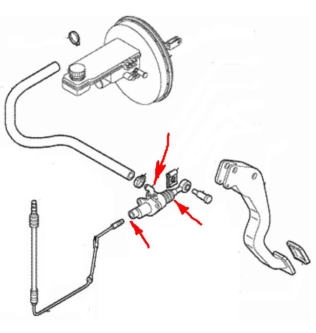

СообщениеДобавлено: Вс Авг 14, 2011 16:07    Заголовок сообщения: Re: Fiat Ducato 2.3 JTD 2006;HELP Ответить с цитатой
На рисунке место нашел,а где же взять резинки???или надо новый покупать, и вообще смертельно ли это???может подливать жидкость пока??спасибо за ответ

СообщениеДобавлено: Вс Авг 14, 2011 22:15    Заголовок сообщения: Re: Fiat Ducato 2.3 JTD 2006;HELP Ответить с цитатой
Можно, але треба шукати ремкомплект, станеш і буде дуже шкода.
