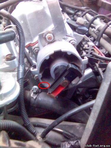

В ДПДЗ L-Jetronic стоит микропереключатель.
Очень похожий, если не такой же, как в мышке на кнопках.
Вот на это щелчёк и даеться ориентир.
Устройство его несложно, разбираеться и чиниться легко.
Трамблер на IE выставляеться один раз и навсегда.
Соместить метки на ремне и поворотом корпуса трамблера
подвести метку на корпусе к бегунку.
См. фото.
Пресловутый датчик температуры все проверяют, а вот провода к ЭБУ
считаються всегда исправными.
