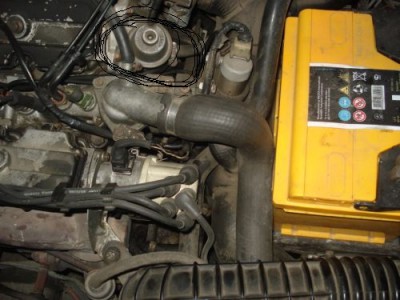

подскажите пожалуйста,у меня dedra 2.0 tur. 1991
не могу понять почему насос качает 2.2 вместо 3.2,и для чего то что на фото?

Насос мертв. То, что на фото- регулятор давления топлива.
ЗЫ учитывая, что на регуляторе пломба уже удалена- возможно давление занижено кем то специально. Попробуй шестигранником закрутить чуть чуть- может поднимешь давку.

замыкали систему показало 5-6,когда подкрутили шестигр.до 3.6,машина начала работать как-то с перебоями,и выхлом стал каким-то вонючим

СообщениеДобавлено: Вт Сен 24, 2013 21:21    Заголовок сообщения: Ответить с цитатой
может форсунки уже не держат этого давления.и получается богатая смесь.проверь форсы!!!
и ещё сними тоненькую трубочку с регулятора давки и должно быть сухо.если там бенз,то регулятор в мусор!!!

трубочку снял с регулятора (вакуумная) сухая!!!
