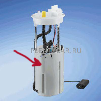

Подскажите пожалуйста, как достать содержимое (сам насос в корпусе, а корпус в этой боклажке) ??? Другого фото нет, но они похожи. Пружинные пластины понятно, снял, соединительный шланг подачи и обратки снял, клеммы. Осталась эта боклуша , а в ней корпус ещё один, в котором в резиновой подушке сам насос. Мне бы вот тот корпус вынуть.

тяниииии с проворотами влево враво!! зубы береги!!

Та не отламать бы чего. Пробовал, может там шплинт какой???

Ну вот если достать сеточку почистить???

не отломаешь.!!говарю тяни значит тяни!! Very Happy

aleks, спасибки, вытянул, зубы целы. Кому интересно, могу сфотать в разобранном виде.

Теперь сам насос из резинового кожуха не выходит, завтра поморочусь. Надо туда мыльного раствора запустить как-то.

Сам насос из резинового кожуха достал, только сломав насос нахрен (он не рабочий), зато сделал для себя открытие - электродвигатель насоса (собственно сам насос) оказывается со щетками, которые постирались до некуда и коллектор вычесаный щетками в хлам. Во как. По-этому, думаю, и глючат старые насосы, ему бы щетки поменять, да коллектор подправить, мож и работал бы, но аккуратно разобрать его мне кажется очень трудно. Больше похоже на разовую вещь.
