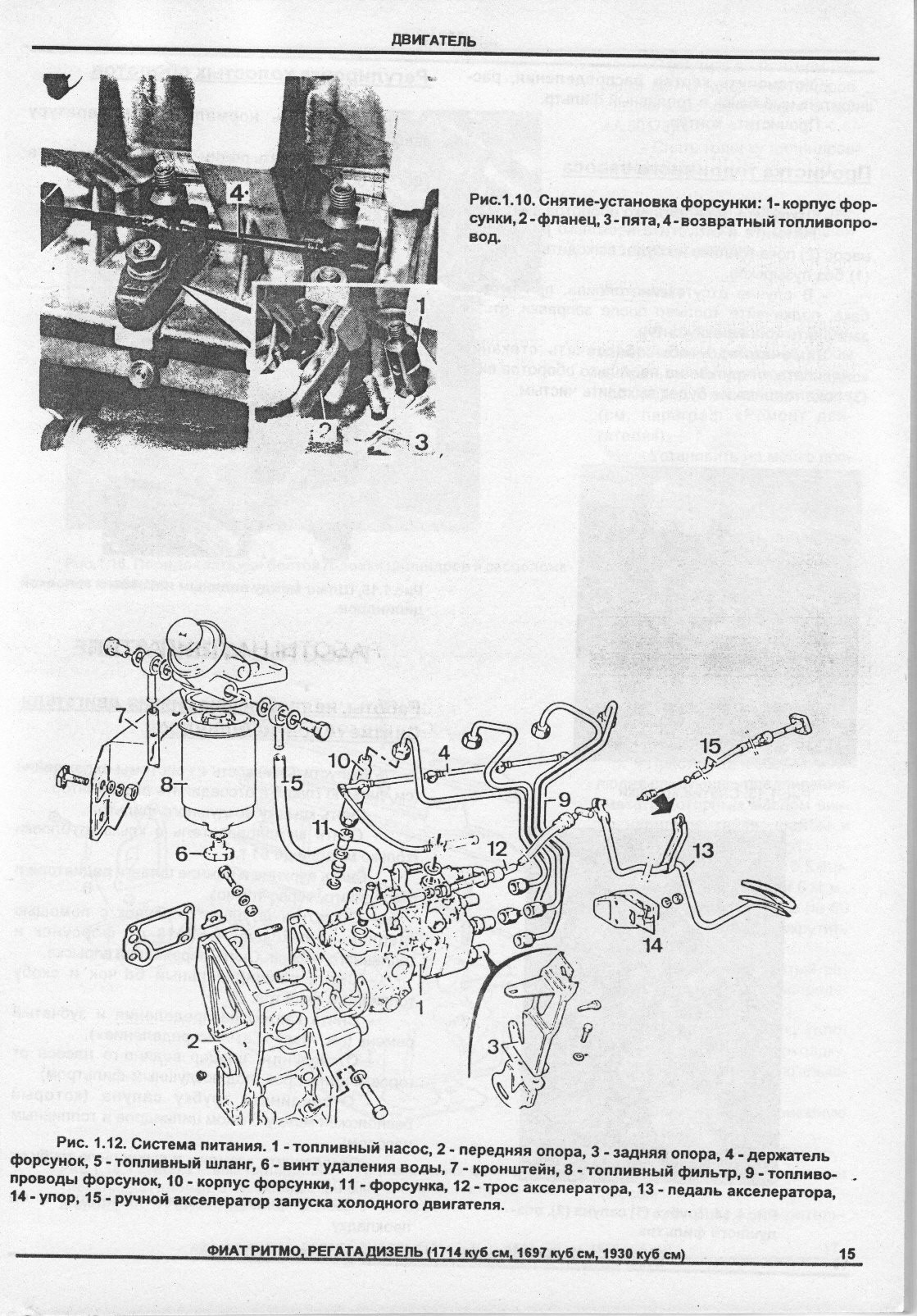

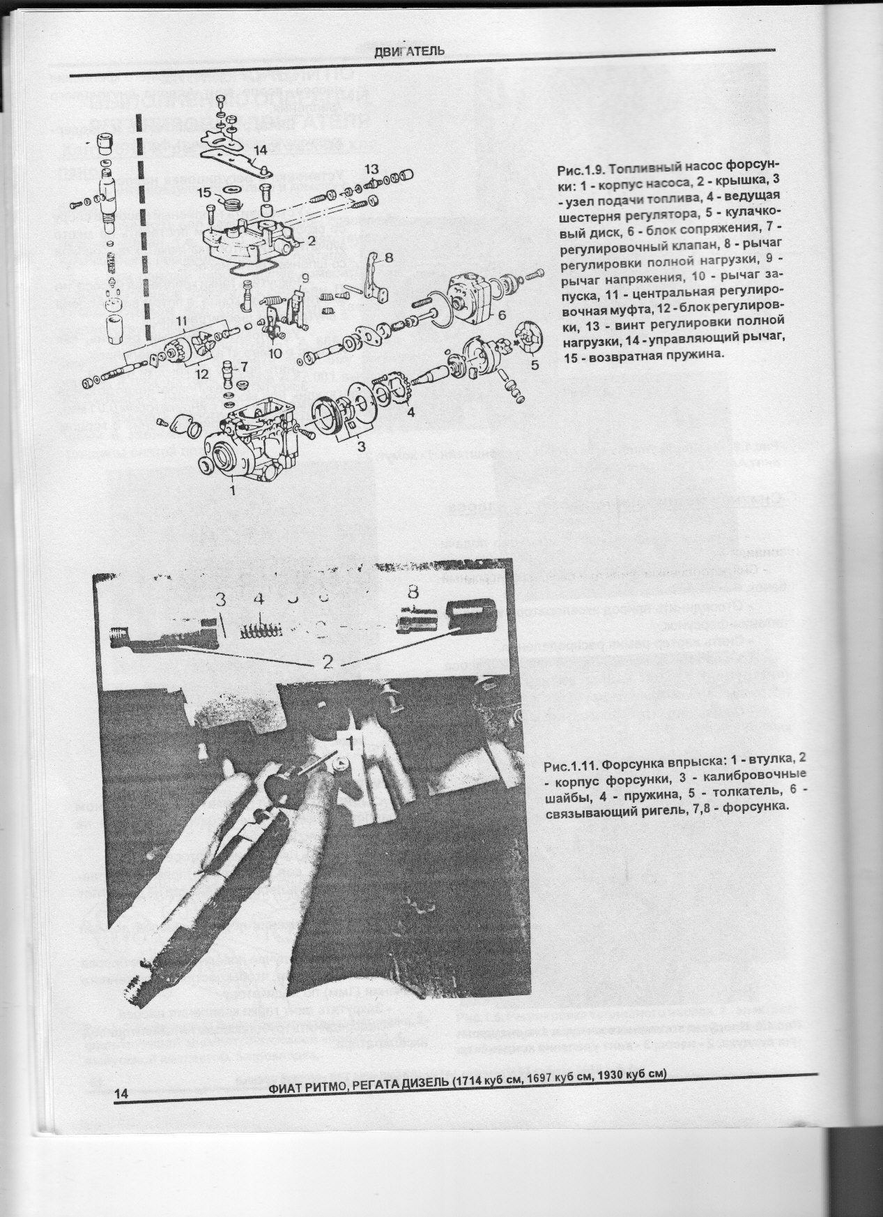

может быть.форсунки родные по паспорту,но есть рисунки где вроде есть шайба под форсункой,в книге про неё молчек.в магазе сказали что есть шайбы,но их не шлют.

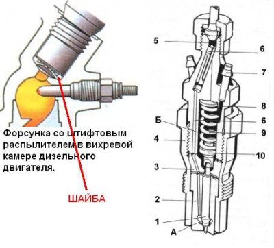

Audi Fiat Lancia Renault Seat Skoda Volvo VW и тд. Very Happy
1410501072
Вроди она
Arrow
Марк Твен

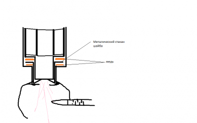

ребята спасибо за участие.вот что я намерил.
колодец под форсунку-11мм,
форсунка-13мм,
кольцо под корпус форсунки по книге-1.7мм.
остаётся-0.3мм
я под форсунку вкинул вкинул медные шайбы от камаза-0.4мм,и набор
шайб порядка 1.9мм под корпус.вроде цокотит,надо щас выгулять и посмотрть.
ребята может я несмог выковырнуть те старые шайбы?но вычистил всё
до металла,вроде пазов и шелей нет с нагаром.

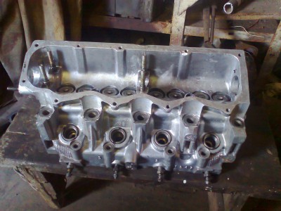

Вспомнил у меня в телефоне фото есть)))
На фото колодцы пустые,только в 3 цилиндре лежит шайба,обрати внимание так ли выглядят колодцы у тебя.

народ я поясню.1.9мм шайбы идут под корпус форсунки,то есть под гайку-стакан из которой и торчит форсунка,на картинках видно.а тонкую медную,на дно колодца под форсунку.вот прогулял ритмика,вроде мчит,из под форсунок дыма нет.

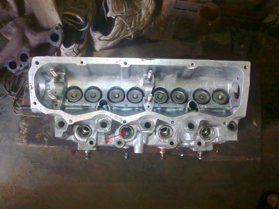

У меня тоже стоит фиатовский дизель 1.7 (1714), с ТНВД Бош, и форсунками прижимными, не под резьбу.
При снятии ТНВД и форсунок для проверки/ремонта, также возник вопрос по поводу шайб под форсунки, когда форсунки снимали на них было только по одной медной шайбе, вот тут (показано зеленой стрелкой) -
Так вот собственно вопрос, я так понимаю должны стоять еще шайбы в том месте где распылитель на форсунке (красная стрелка на фото), так ли это? Если да то какие? Какой толщины?
