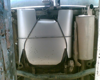

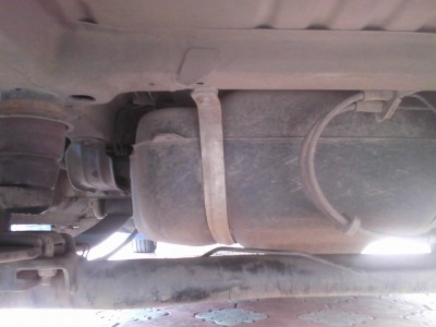

Сетка то есть просто с переди она крепится на два вуха азади болтом так вот спереди со стороны водителя отломано сам крепеж куда вставляется ета сетка я даже незнаю какой он должен быть тобы что-то придумать

как-бы так и шо можно прихимичить

Вот тут мое сообщение,там есть картинка.
http://www.doblo-club.ru/forum/topic220.html?pid=19019&st=40&#entry19019
Только,наверное там плохо видно...
Sad

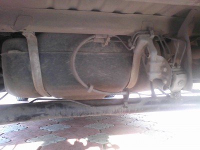

Петли,в которые вставляется корзина,
из листового металла мм 3 толщиной.
Петли приварены к кузову в вертикальной полоскости.
Остатки петель видно на вашем фото.
Вот ещё картинка.
