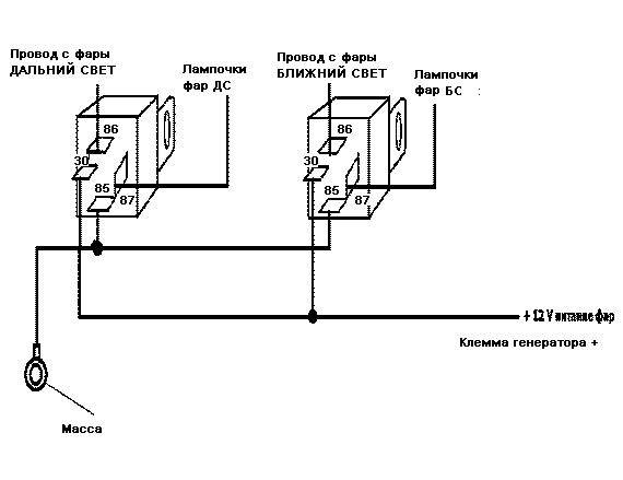

Уважаемый, а можно расписать поподробнее насчет реле?что, куда, где и как!Хочется за счет опыта других, обойтись малой кровью))
Сообщения: 25302
СообщениеДобавлено: Вт Июн 19, 2012 22:35    Заголовок сообщения: Ответить с цитатой
ничего сложного, 2 реле с предами, одножильный провод в количестве и все, можно приступать Smile подробности в моем бортовике.

Это вечная тема. Laughing
dude112
Бояться там нечего.
Все зависит от технологических спосбностей исполнителя.
Пайка, заделка наконечников и укладка проводов.
При правильной реализации ксеноны будут ненужны.
Светом фар ворота повалить можно. Laughing
Вот дежурная картинка для начала.
