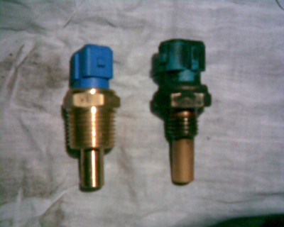

Собрался поменять ДТОЖ,выкрутил а там такое..Колхоз что ли?вкручена ещё гайка якась) типо переходник под резьбу.
думаю понятно что слева новый,а справа тот что у меня стоял(грязный который)

нормальный заводской датчик, а тот что слева наверно сразу в коллектор без переходника вкручивается

не колхоз. Так делают. Было два разных датчика: под переходник и напрямую, как левый

я думаю, что это колхоз,когда я брал свою у меня так же было,самодельный переходник и датчик ВОШ от волги инжекторной

не не колхоз
Pustynnikov правильно говорит.Я поменял там где покупал с другой резьбой.

не колхоз, в епере этот переходник имеется, даже заказывал его. Датчики под переходник дешевле-)

Тот, что слева - родной, для наших ФИАТов. Стоимость Бош-евского - около 1000 рублей и в продаже нигде нет, только под заказ http://plentycar.ru/autopart/181344 заменители http://plentycar.ru/autoparts/0280130066 . Иногда бывает рублей за 500 Facet-овский. Справа - для Фольксов и Ауди, стоимость Бош-евского - рублей 500, есть всегда во всех нормальных магазинах http://plentycar.ru/autopart/181336 . заменители http://plentycar.ru/autoparts/0280130026 Мне из старого ФИАТовского датчика выточили переходник и пользуюсь Фольсвагеновским
На фото, судя по цвету головок: слева FACET (или что то типа него), справа- Bosch
