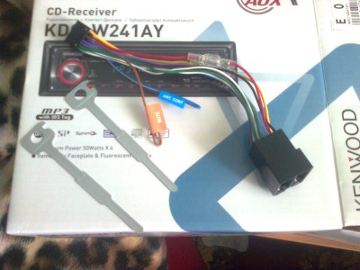

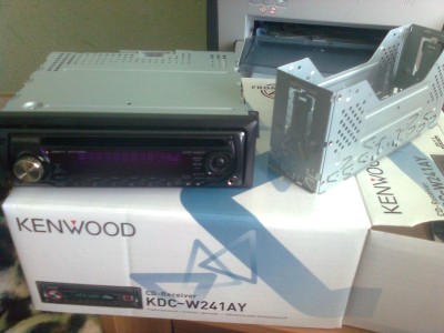

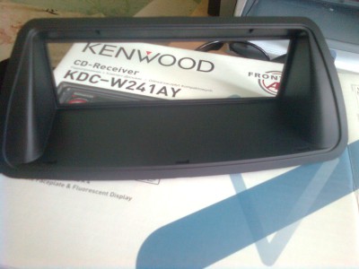

Здравствуйте всем! Наконец-то купил магнитолу! Машина брава 96 г.в 1.6.
Переходную панель тоже прикупил. Кто самостоятельно ставил, помогите пожалуйста советом какими приспособлениями обзавестись, как лучше ставить, есть ли какие особенности????? И самый главный вопрос:КАК СНЯТЬ РОДНУЮ МАГНИТОЛУ БЕЗ ОРИГИНАЛЬНЫХ ПРИСПОСОБЛЕНИЙ???? Заранее спасибо, выкладываю и фотки магнитолы.

родную вытаскивай с помощью 4х спиц(или чего то похожего)
шахту от новой закрепляй в переходную рамку
разьем у родной стандартный ISO как и новой,так что проблем быть не должно,единственное я б зделал чтоб работала без зажигания

Спицы должны быть загнутыми, или как?

де рамку брав?

нет прямыми Wink

В автозвуке в Киеве на Ленинградской площади. Забрал последнюю 140 грн. однако. Сайт avtozvuk.ua. Посмотри, я думаю должен быть филиал в Львове.

Вообще,не спицы,хоть при навыке и гвозди годятся,а две скобы П-образные с зацепами.

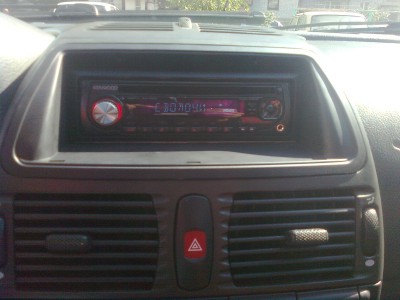

Ура поставил!!!!!!!!!!!!!!!!!!!!!!!!!!
