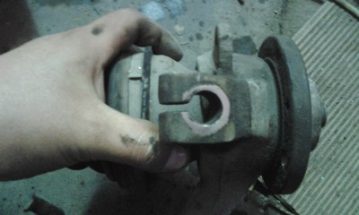

Где еще стоит "Поворотный левый кулак fiat tempra(159) 1.4 i.e. 1990 г.в."
Запарился искать.Самый дешевый нашел за 14500 российских.
Надо поменять шаровый рычаг,а предыдущий хозяин заварил в месте крепления этот самый поворотный кулак.
Помогите,братья славяне.

matrigor
а у тебя есть два варианта.
если у тебя палеч шаровой на 15,то пакупаешь рычаг с пальцем на 17 и в кулаке пересверливают посадочное.
второй вариант.
если у тебя палец на 17 то надо втулить кула.
я гдето фотки выкидывал завтуленым кулаком.
тыщ 20 поехал проблем не было!!
и главное ставить болт шаровой оригинал!! и не будет проблем с кулаком!
